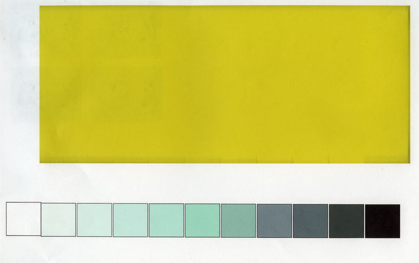

начался подсос чернил между желтым и черным цветом, пробило вгдето в резиновой манжете, кто нибудь пробовал востанавливать
| Сообщение #2 Отправлено 06 июля 2013 - 06:23
Какой герметик можно в пг применить, пока разбирать полностью не стал
Проблемы с подсосом краски начались месяцев пять назад,после програмной тщательной прочиски проблемы вроде исчезали, а вчера заметил на сером цвете зеленый оттенок и естественно на желтом, прочистка уже ничего не давала, головку не разу не промывал шприцом, хватало штатной прочистки, снпч ставил на новую головку
Поставил все на место, небольшое смешивание всетаки снова есть
| Сообщение #3 Отправлено 06 июля 2013 - 08:12
Скорее всего у вас взаимная разгерметизация черный-желтый. Но, я бы снял ПГ и убедился воочию методом легкого продавливания промывки (дис. воды) через чернилозаборные иглы. Если жидкость пойдет через соседний канал, ПГ в мусорку.
А герметика в вашей ПГ нет, есть резиновая прокладка, то есть, данная ПГ разборная. Но это вряд ли вам поможет. Этот тип ПГ очень "нежный", нужно быть очень аккуратным.
Но возможно у вас просто смешивание цветов в другом месте. Попробуйте промыть ПГ не снимая.
Удачи.

То есть давите например в черный, а вылазит водичка из желтого?
Если да, ПГ можно смело в мусорку.
