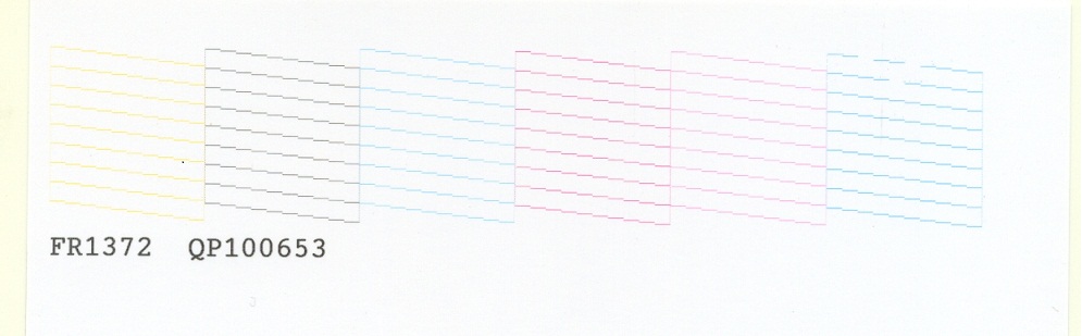

Принтер Epson R270,в эксплуатации 5 лет, стоит СНПЧ фирмы WWM, залиты чернила INKTEC. Некоторое время назад стала часто пересыхать ПГ, чтобы напечатать фото надо было прочистить ПГ пару раз и на следующий день история повторялась снова. Во время последней прочистки замигали два красных индикатора, статус монитора выдал Fatal error. Моих познаний в работе с девайсом не хватило, и муж повез принтер в мастерскую. Через полчаса работы принтер вернули в рабочем состоянии. Дома обнаружилось, что принтер изменил цвета. То, что должно быть серым, имеет розоватый оттенок, красный стал грязно-коричневым, а лица на фото красными.Прилагаю тест дюз, хотя с ними все нормально, цвета те что надо.
  • Прикрепленное изображение: тест дюз.jpg
|    Сообщение #2 Отправлено 05 июля 2013 - 20:14   Manarbek
С дюзами не все нормально, так как у Вас поменялись местами Лайт Маджента и Маджента. Да и синий с пробелами, но думаю штатной прочисткой восстановится. А вот оба красные придется сливать и заливать по новой, соответственно промыв доноры, шлейф, картриджи.Удачи
Хочешь жить, умей вертеться
|    Сообщение #3 Отправлено 05 июля 2013 - 20:19   ЮХа
Действительно, штатный тест идёт в таком порядке: жёлтый, чёрный, светлый циан, светлая мажента, тёмная мажента, тёмный циан.
Программно перепутать цвета невозможно. А способов направить в канал другой цвет - множество.
|    Сообщение #4 Отправлено 08 июля 2013 - 09:31   sairon2
Если человека не смущает то, что доноры указывают другие цвета, то можно просто поменять местами картриджи от СНПЧ.
Всем удачи и побольше прибыльной работы!)))
|    Сообщение #5 Отправлено 08 июля 2013 - 10:03   Larilay
Спасибо огромное Manarbek и ЮХа за помощь. Действительно, после слива красных и промывки доноров, все наладилось. Чернила покупаем разлитые из больших емкостей в 100 мл бутылочки на радиорынке. Возможно, те, кто разливал, поменяли местами наклейки Лайт Маджента и Маджента, а в бутылочках их не различишь, вот и залили мы неправильно. Еще раз спасибо за реальную помощь. :ilove-r-ru:
