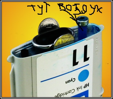

Есть предположение, что воздух подсасывается картриджами через манжету, потому что всегда когда снимаю картриджи - в белом носике пузырек воздуха (картриджи родные, заправленные через резиновую затычку) - я его убирал шприцем и закачивал чернила через клапан. Но все равно он появляется снова. Чернила, кстати OCP. Так вот вопрос - что сделать сейчас, чтоб не угробить головы, можно ли их заправить через резиновый шарик или надо разбирать?

а у меня предположение что воздух попадает в картридж при заправках. При таких заправках удалить воздух вам не удается. А ещё воздух есть в самих чернилах. Ну к примеру как дышат рыбы? Они дышат за счет воздуха находящегося в жидкости.
можно попробовать (теоретически это возможно) при помощи китайской приблуды с воронкой . Недавно её на этом форуме показывал один из пользователей. Но делать надо очень аккуратно, т.к. можно повредить воздушные мешки.
