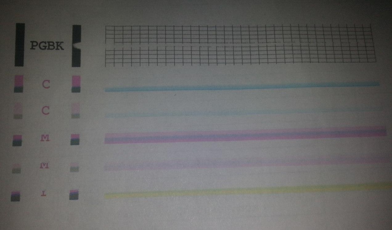

| Сообщение #2 Отправлено 05 июля 2013 - 03:23
enchant555, Выполните 2 раза глубокую очистку и выложите тест дюз.
| Сообщение #4 Отправлено 05 июля 2013 - 16:30

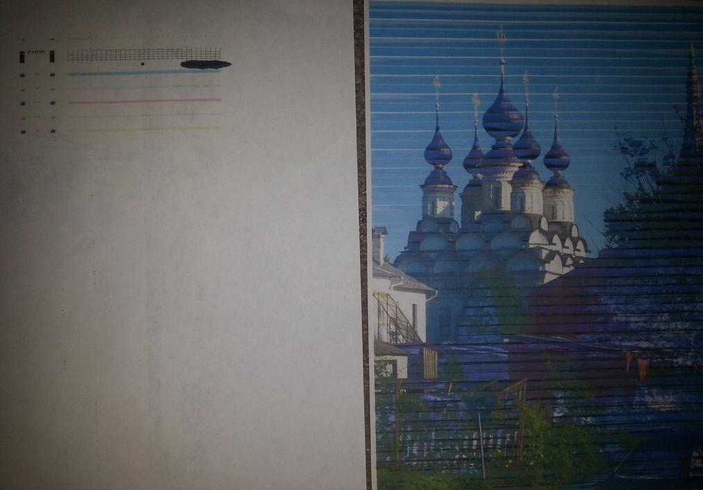

| Сообщение #7 Отправлено 07 июля 2013 - 00:20
перед тем как замачивать решил проверить принтер:
1. 1ое фото тест после глубокой прочистки.
2. 2ое фото печать на низком качестве

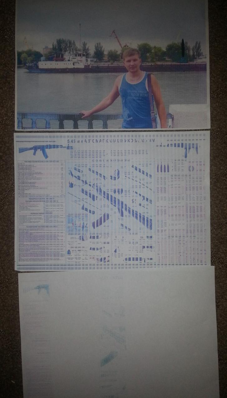

продолжение предыдущего поста:
3. сразу распечатал 3е фото с наилучшими настройками.
4. Средние настройки
5. И наконец опять наилучшее но уже почти чистый лист.
В чем дело? воздуха не хватает или ПГ не сосет? Если снять крышечки с картриджей то вытекают все цвета кроме В(черного)
| Сообщение #8 Отправлено 07 июля 2013 - 02:52
мне кажется у тебя чернила слишком густые, ты добавь в каждый цвет 10% дистилированой воды или смени чернила на другие

| Сообщение #9 Отправлено 07 июля 2013 - 07:08
В чем дело?
Такая же примерно хрень была.Картриджи скорее всего дерьмо,надо было родными сначала попользоваться.У меня так было: на однин принтер СНПЧ с её же картриджами поставил:китай,естественно, а на другом (4840) с СНПЧ родные картриджи использовал (чернила одинаковые,InkTec), так первый меня полосами за-бал и пропажей дюз.Сделал вывод: китай-картриджи больше не использовать ибо не герметично соединение с головой - там чернила подтекали.

| Сообщение #11 Отправлено 07 июля 2013 - 09:51
enchant555, промывку в чернила не рекомендуется - снизится качество печати и цветопередача. А воду дестиллированную можно добавлять, в разумных количествах
| Сообщение #12 Отправлено 07 июля 2013 - 19:09
Ок,все понял. Насколько максимально можно разбавить чернила чтоб они самотеком не шли???а то добавил в картридж на 4 кубика 0.5 воды,боюсь мало)

| Сообщение #15 Отправлено 09 июля 2013 - 12:08
Добавил воды,через день попробовал печать,вроде все норм. Только печать на самом лучшем качестве не полосит,есть мелкие недочеты как будто головка не выравнена, Вопрос: сколько еще отбегает голова если уже печатает только на ЛУЧШЕМ качестве?на остальных режимах: фото полосит,а текст очень большие пропуски - почти не читаемо.
| Сообщение #16 Отправлено 10 июля 2013 - 08:02
А какие картриджи стоят? Не пробовали поставить оригинал и заправить его, также посмотреть в каком состоянии резинки на соплах ПГ, может они грязные. Если голова моется а цвета постоянно гуляют скорее всего проблема в картриджах, найдите оригинал заправьте.

| Сообщение #18 Отправлено 12 июля 2013 - 11:13
Тест дюз выложите. Похоже на дешифраторные проблемы.
