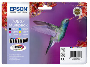

|    Сообщение #7 Отправлено 05 июля 2013 - 14:48   WWM
Просмотр сообщенияSirota. сказал:
в оригинальных картриджах - водорастворимые чернила (Claria)
Да, но не совсем. Картриджи № 24 имеют кардинально новый дизайн. И чернила Claria Photo HD ink.
Вы говорите о Claria Photographic ink. Поэтому не факт, что можно получить уверенно хороший результат чернилами, которые Вы рекомендуете. Надо протестировать и посмотреть. Но принтеров нет.

|    Сообщение #9 Отправлено 05 июля 2013 - 22:14   Sirota.
ну так и тестировать на данный момент прийдеться чернила - альтернативные Claria Photographic ink,то есть комплекты водорастворимых чернил, для епсон Т50, пока вроде других вариантов нет, я правильно понимаю?
Придется, так как других пока нет.
