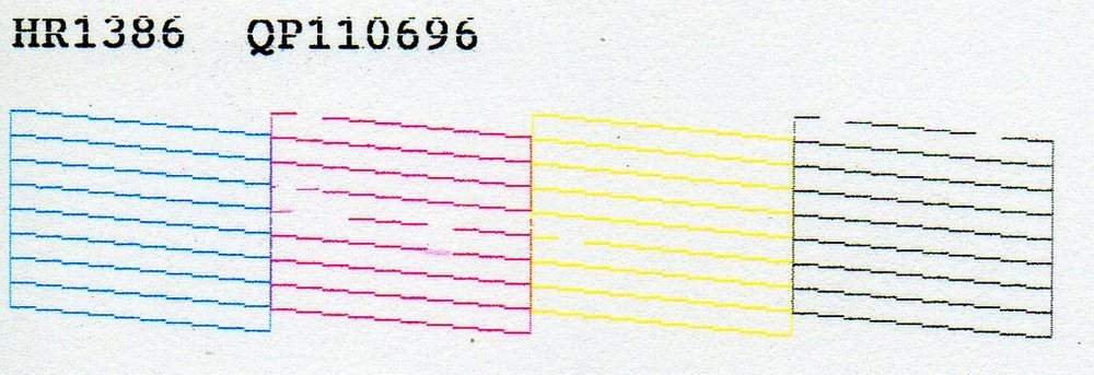

Всем здравствуйте.
Являюсь обладателем принтера Epson TX409. На нём был отработан 1 комплект оригинальных картриджей(шли в комплекте с принтером), после чего, за неимением знаний, были заменены на водорастворимые чернила без предварительной промывки. Благо всё обошлось и принтер служил долго и уверенно.
Но совсем недавно что то пошло не так и у принтера стали нагло забиваться дюзы черного цвета.
Установлена КПК ColorWay с т.н. "Камерой". (пружинки нержавеющие)
Подумал, что голова к чертям забилась и произвёл полную разборку принтера с прочисткой головы МистерМускулом. Выполнял прочистку разряженем.
В итоге, после сборки, результаты у черного улучшились, но, в целом ,всё осталось как и прежде. + к черному добавился ещё и Циан.
Программная прочистка только ухудшает ситуацию. Но, через часик другой после прочистки всё приходит.
Чернила: ColorWay.
До этого пробовал поменять местами картриджы черного и другого цвета, дабы убрать фактор выхода из строя КПК. Но черный не перестал пропадать.
Могут ли чернила влиять так? Может попробовать разбавить?
Стоит ли попробовать опять снять голову и положить её в ММ на пару дней?
В общем, надеюсь на вашу помощь.
Фото:
Прикрепленное изображение: img091.jpg
|    Сообщение #2 Отправлено 04 июля 2013 - 13:30   Freeman Pro.
Просмотр сообщенияk1T4eR сказал:
Либо чернила виноваты, либо помпа забита. Попробуйте отвести каретку в сторону от капы(при выключенном принтере), и накапать промывки(или воды) на капу. После чего покрутить с лева шестерню вала протяжки, при вращении вала в обратную сторону (типа бумагу тянет не вперед а назад) жидкость должна уходить в капу и дальше в помпу. Если не уходит то вероятно забита помпа.

|    Сообщение #4 Отправлено 05 июля 2013 - 08:03   Manarbek
Когда промывали ПГ, при давлении шприцем дождик ровный был? И думаю что лучше сменить чернила, чем разбавлять. Может у старых срок годности уже истек?

|    Сообщение #5 Отправлено 05 июля 2013 - 11:49   k1T4eR
Пока не сильно давил - криво, чуть сильнее начал - ровные струйки.
Да нет, у чернил ещё 2 года срок годности.

|    Сообщение #10 Отправлено 07 июля 2013 - 08:20   k1T4eR
в ПЗК залили промывку и вперед.
Я так и делал перед переходом с чернил ТМ ColorWay до InkTec.
Я вот думаю:
1. Головка
2. ПЗК. В них дело может быть, или если одни и те же дюзы забиты, то вряд ли?
У ТС наверное банальный перепад температуры.
Но забиваются то одни и те же дюзы.
Да и раньше такого не было. А тут началось.
Что мне дальше то делать?

|    Сообщение #13 Отправлено 07 июля 2013 - 13:58   k1T4eR
Нууу, со сменой чернил дюзы не забились, так что, опять же, что мне делать? )

А для ТС отмачивать ПГ, процедура долгая, если правильно все делать мона и за день восстановить....
|    Сообщение #15 Отправлено 07 июля 2013 - 15:08   k1T4eR
То есть таки стоит попробовать опять снять голову и положить в раствор на некоторое время?

|    Сообщение #17 Отправлено 07 июля 2013 - 15:36   k1T4eR
Немного запутали.
Стоить снимать голову и отмачивать?
Переходить мне с китайского ColorWay на InkTec полностью после решения проблемы, или оставаться? Если переходить, то какими лучше заправлять? Хотя сейчас хоть бы дюзы проплевать.
