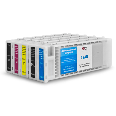

Чернила в оригинальных картриджах малость под давлением находятся, в ваших дэк можно это сделать ?? Тогда первичная заправка пройдет на ура. Про фатальность смешивания можно в шприц закачать да проверить совместимы чернила или нет. Но лучше не рисковать.
def83
Обычно "подушка" из промывки делается. Т.е. в дэк заливаем промывку делаем пяток прочисток, а далее новые чернила. Сразу прочистки, и напечатать побольше, что бы все остатки выгнать

А на какие водорастворимые чернила Вы решили переходить? Лучше о процедуре перехода спросить у продавца этих чернил.
Дистиллированную воду не рекомендуется, в ней пигмент не растворяется, а только разбавляется. Лучше брать промывку, предназначенную для пигментных чернил.
Хотя... Водорастворимые чернила, если они действительно предназначены для использования в данном устройстве, должны быть совместимы с оригинальным пигментом. Никакой промывочной подушки не должно требоваться. Поставить НПК с чернилами, дать пару глубоких прочисток, чернила сами вытеснят пигмент. Для уверенности, не откладывая на потом, напечатать плашки, тест дюз. Переход на чернила другой природы будет заметным для глаза. По крайней мере, такой простой переход осуществим с пигмента оригинального на водорастворимые чернила Е59 на плоттере Pro7700.
