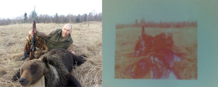

Картриджы краской заполнены.Не пойму в чем проблема.Помогите пожалуйста.
iP2700 - Плохо печатает принтер

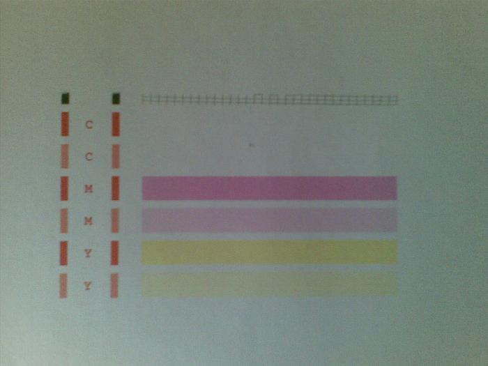

После заправки следует сначала проверить тест дюз и печатать только если он 100 % соответствует образцу.
Покажите тест дюз.
Покажите тест дюз.

Человек не печатал всего 2 дня, не могут чернила так быстро и ПОЛНОСТЬЮ засохнуть! Если отсутствует цвет полностью (а именно это и имеет место в данном случае с цианом), то следует сначала поискать причину - почему чернила голубого цвета вдруг перестали подаваться на печать.
Тут напрашиваются вопросы:
1. А что за чернила были заправлены? Все цвета заправляли или только черный и голубой?
2. 2 дня назад картридж печатал, говорит автор темы. А он тогда печатал ДО заправки или уже ПОСЛЕ?
3. перед заправкой что в картридже было? Оригинальные чернила?
4. А как заправляли? Сразу после заправки тест дюз был в порядке?
В ответах (если мы их получим) будут подсказки для специалистов к расследованию возможных причин. Не правда ли?

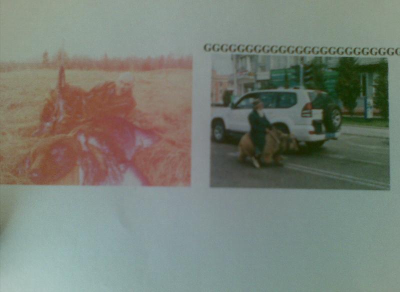

Сейчас, после ответа вам я решил еще раз проверить принтер.Написал текст и фотку - нажал печать и вот что получилось:
Фото получилось чистейшим.Ничего не пойму.

Хорошо. Но Вы говорите о черном картридже только. А как с голубым цветом? Он на тесте дюз (выше)вообще отсутствовал. А теперь тест дюз у Вас 100 %?
| Сообщение #18 Отправлено 09 июля 2013 - 14:32
Тогда наблюдайте дальше. Как только появятся вдруг какие-то дефекты, сразу останавливайте печать до выяснения причин.
