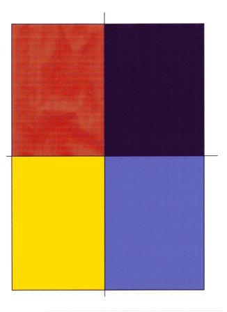

|    Сообщение #8 Отправлено 05 июля 2013 - 06:46   dukui
Добрий день подскажите пожалуста што мене делать.
У меня Epson sx235w уже пол года и печать враз уходшилась начало печатать полосами сначала на желтом цвету. Купил промивку CL08 прочистил по с 1-5 пункт полосатость жолтово впрошла но зата тепер печатаэс полосами по всех цветах не сильниэ но эсть што ето может быть. Полькуююсь перезапраправляэмими катриджами Color way. Чернила фырми Color way водорастворимиє cw-ew400(c,y, m, bk.) вот какиэ есть полосы горизонтальныэ
  • Прикрепленное изображение: img017.jpg
|    Сообщение #9 Отправлено 05 июля 2013 - 07:49   WWM
Хотя бы тест дюз покажите.
А что на этот счет продавец говорит? У Colorway, кстати, есть свой форум. Вы там лучше спросите.

|    Сообщение #11 Отправлено 05 июля 2013 - 09:37   WWM
Возможно, стоит поменять картриджи на новые. Если долго уже используете, могли засориться предфильтры. Почистить их никак нельзя, только замена картриджей. Если тест дюз в порядке, то с принтером (ПГ) все в порядке, но чернила не могут нормально поступать на печать по вине картриджей. В результате полосы.
|    Сообщение #12 Отправлено 05 июля 2013 - 15:10   dukui
Если поставить один оригинальний на 1 цвет он покажет резутат?правда?
|    Сообщение #13 Отправлено 05 июля 2013 - 15:12   WWM
Да, это один из способов проверки и подтверждения работоспособности головки при нерабочем картридже.

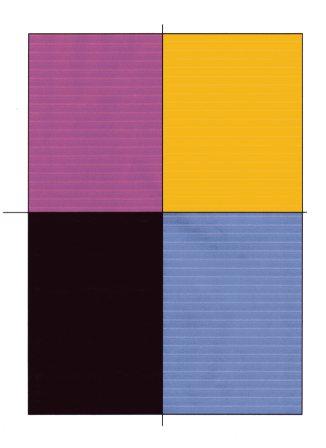

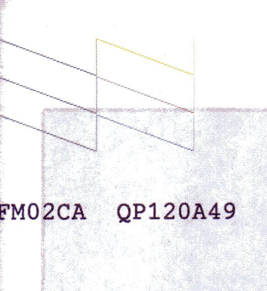

|    Сообщение #15 Отправлено 05 июля 2013 - 23:20   dukui
0 на масу 2 на фазу нате фото первоэ до замены катриджа вторая после третея тоже после. счас оригинали дюз
  • Прикрепленное изображение: img016.jpg
  • Прикрепленное изображение: img018.jpg
  • Прикрепленное изображение: img019.jpg
  • Прикрепленное изображение: img020.jpg
|    Сообщение #16 Отправлено 05 июля 2013 - 23:58   dukui
желтый четко он незаменялся
а заменил малиновый а там непомогло
