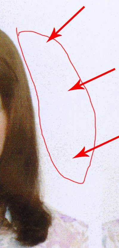

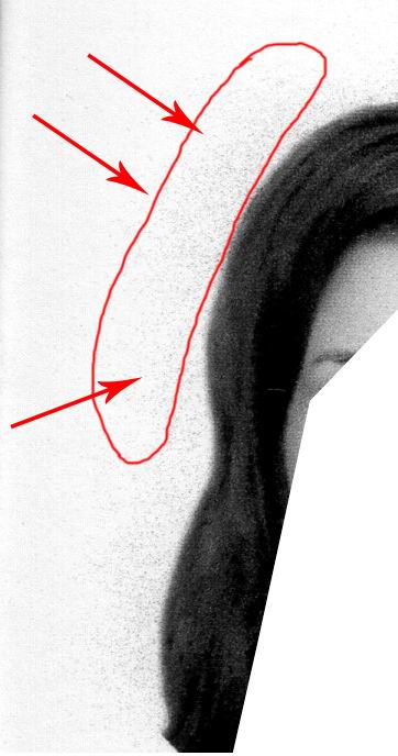

Как побороть проблему, чернила распыляются за пределы контура фотографии, создавая облако грязи, фото получается не четкое
Тест дюз в норме
  • Прикрепленное изображение: фото , грязь на белом фоне.jpg
  • Прикрепленное изображение: фото , грязь на белом фоне2.jpg
|    Сообщение #2 Отправлено 30 июня 2013 - 15:42   aVs
В оригинале смотрите фон...
|    Сообщение #3 Отправлено 30 июня 2013 - 17:09   Alex Fox
Чернила какие? Инктек, инкмейт, рдм?
менять черный цвет.
|    Сообщение #4 Отправлено 30 июня 2013 - 17:22   aVs
Просмотр сообщенияAlex Fox сказал:
менять черный цвет.
Эт с чего? На фото д.б. белый фон. Если он не белый, то любыми чернилами будет печатать что то в зависимости от профиля. Удалить фон (заменить) на RGB=255 и в не зависимости от чернил принтер не будет в данной области печатать.
Может конечно от косоструя плевать вокруг тёмных областей малость, но не по всему же отпечатку...
|    Сообщение #5 Отправлено 30 июня 2013 - 17:30   Alex Fox
стандартное пыление черного цвета.
|    Сообщение #6 Отправлено 10 июля 2013 - 11:48   Leshka
Просмотр сообщенияavs60 сказал:
Фон идеально белый. Если это косоструй, то что делать?
|    Сообщение #7 Отправлено 10 июля 2013 - 13:32   ЮХа
Менять черные чернила на нормальные. Лучше все на оригиналы. Не пыжьтесь! Всё уже давно проверено.
|    Сообщение #8 Отправлено 10 июля 2013 - 14:54   Leshka
Просмотр сообщенияЮХа сказал:
ок. Спасибо, будем пробовать.
