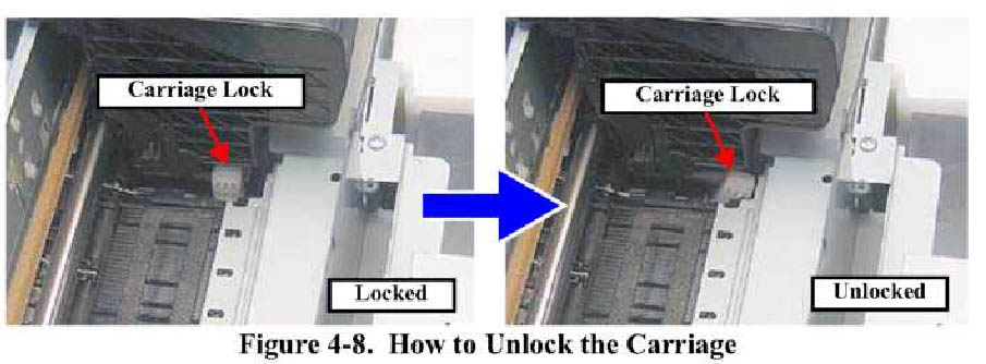

|    Сообщение #9 Отправлено 30 июня 2013 - 13:31   Стаc
Прикрепленное изображение: Рис. 4-8.jpgСтраница 56 сервисмануала Epson R290.
|    Сообщение #10 Отправлено 30 июня 2013 - 13:51   Апис
да значит понял верно, он все время в положении открыто
|    Сообщение #11 Отправлено 30 июня 2013 - 14:00   Стаc
Для начала отведите каретку влево и пальцем пошевелите этот фиксатор. Он должен свободно подниматься и падать под действием пружины.

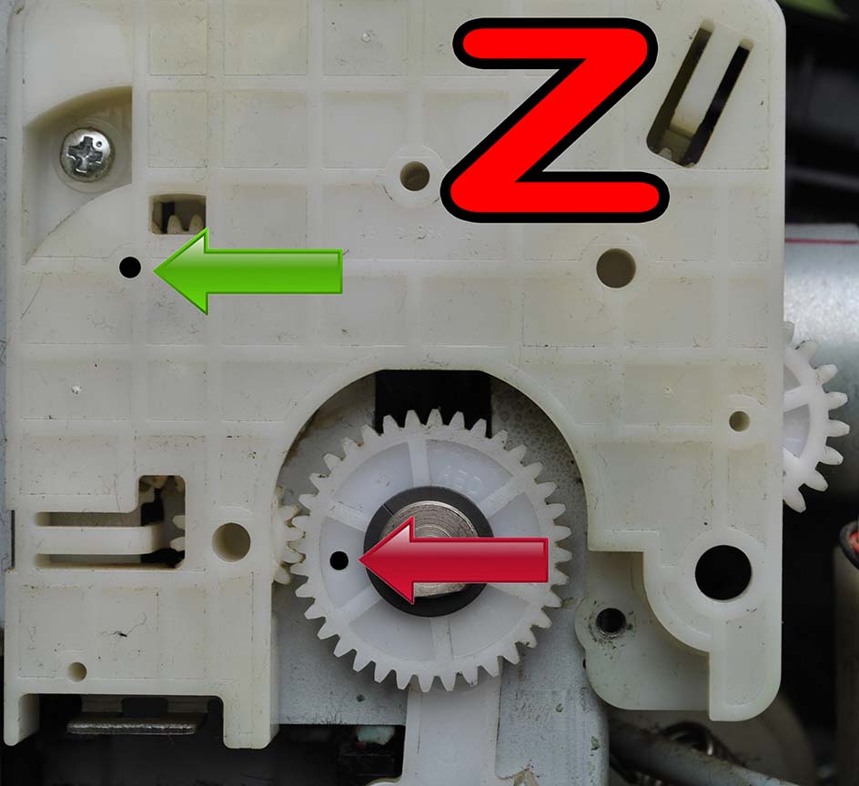

|    Сообщение #12 Отправлено 30 июня 2013 - 14:48   pepsiman
метки на шестернях не сбиты?
  • Прикрепленное изображение: 6.jpg
|    Сообщение #13 Отправлено 30 июня 2013 - 15:01   Апис
да фиксатор падает под натяжением пружинки в нижнее положение , а можно как то увидеть эти риски не разбирая корпус? может есть какое то стандартное положение шестерни справа, которая и двигает вал вверх и вниз ?
