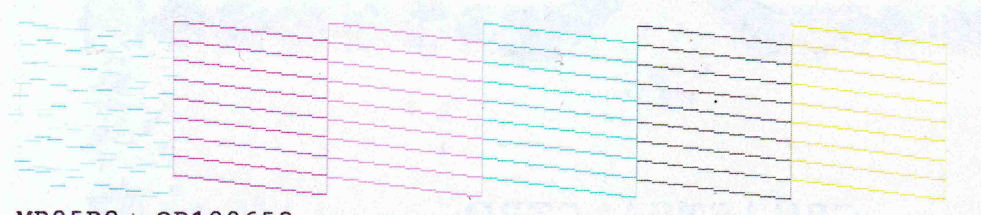

Всем привет. Кто сталкивался с таким казусом на L800, отпечатано на нем примерно 10000 фото.Прикрепленное изображение: скан 004-12.jpg

так многие...кто пользует "левые" чернила.
|    Сообщение #3 Отправлено 30 июня 2013 - 13:17   awerqo
Мойте голову.
Epson r270 dctec, Epson l100 на оригиналах, Epson Stylus Pro 7890 оригинал (350).
|    Сообщение #4 Отправлено 30 июня 2013 - 14:20   Krom15
согласен, левые, но качественные ОСР. Есть второй такой же, наработано гораздо больше, без проблем)
завтра доберусь до головы.
|    Сообщение #5 Отправлено 30 июня 2013 - 15:46   awerqo
OCP последнее время марку теряет, не ведитесь.
|    Сообщение #6 Отправлено 30 июня 2013 - 16:33   Alex...
Просмотр сообщенияawerqo сказал:
Так ОСП никогда для "пьезиков" особенно и не корячилась, её конёк это "термоструй", особенно номинация "не засыхаемость" - собственно, что и надо обычному пользователю. :smile:
|    Сообщение #7 Отправлено 30 июня 2013 - 17:08   Alex Fox
Проверить демпферы на наличие чернил надо.
Для оср 10 000 мало чтоб начались проблемы. Да и при потоковой печати они не глючат сильно.
