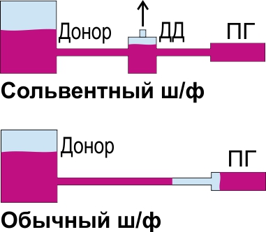

вернее, как оказалось, более проблематичное явление (чем выпадение в осадок пигмента) - завоздушивание системы ш/ф после изъятия картирджей для обнуления чипа. После процесса обнуления, довольно много воздуха попадает в шлейф с чернилами, автоматическая прочистка только прогоняет его дальше по трубкам, когда же воздух (в процессе работы) попадает в ПГ, в лучшем случае будет испорчен печатаемый носитель, в худшем - час или день танцем с бубнами, чтобы полностью выгнать воздух из ПГ.
aVs, к вам вопрос (и к другим специалистам), возможно ли на 7450 сделать "запасные доноры", как это реализовано на сольвентниках?
ЗюЫю
Если не поняли, что это за "запасные доноры", подробней объясню. Просто думаю, что это частично решит проблему осадка пигмента и полностью решит проблему завоздушивания системы - можно будет клапаном на таком з.доноре стравливать воздух (опять же - возможно ли?).
Ну а какие проблемы, если такая халабуда имеется ввиду Насколько эффективна и целесообразна сама подобная система - х.з. Мня ДЗК устраивают на 100%

Меня тоже устраивают, но! У вас чипы выведены наружу? Если нет, значит вынимаете ДЗК для обнуления. В этот момент воздух попадает в систему. В любом случае, он дойдёт до ПГ и, в лучшем случае, испортит лист, нужно будет делать ещё прочистки, в худшем, как было у меня последний раз, - два дня мудохался, пока от воздуха в ПГ избавился. Чтобы этого не допустить (воздух в ПГ), можно было бы поставить Дополнительные Доноры на упти от ДЗК до ПГ. Так называемые Ловушки для воздуха. Только не совсем понимаю, как и когда можно будет воздух стравить (и возможно ли) во время прочистки или перед заданием на печать принтер создаёт необходимое давление ...и в этот момент можно будет заглушку открыть?..
По той ссылке, похоже, что просто альтернатива ДЗК, я же хочу поставить дополнительные банки.
