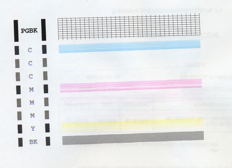

История такая. Засох черный цвет, который PGBK. Головку отмочил в воде, прокапал, все льется прекрасно.
Черному это не помогло, оказалось забитая помпа, помпу разобрал и промыл. Теперь черные оба печатают прекрасно.
Но с самого начала промывки что то случилось со всеми цветными соплами. Стали погано печатать одновременно все сразу и никак не то что исправить, а хотя бы изменить ситуацию не получается.
Прикладываю скан тестовой страницы. Что я мог испортить? Промывать еще несколько раз пробовал, без результата. Черные оба печатают идеально.
Скан кривой - это так отсканировалось, печатает ровно.

Вы промывали простой Дист водой? Или делали стостав какой? На каких картриджах печатаете? Попробуйте взять картриджи и по 1-2 кубика налить в чернила ММ. Потом сделайте несколько штатных чисток. Если не поменяется картрина-то ищите проблему в капе или помпе. Может головка не прочищается из-за неплотного прижима к капе(месту парковки). Попробуйте-потом отпишитесь. Если тут не отвечу-пишите в личку. Постараюсь помочь чем смогу.

На самом деле уже попробовал прокапать ММ. Все течет на ура. Эффекта ноль.
Действительно очень похоже на грязную капу. Саму помпу разбирал полностью и промыл, с ней проблем нет.
Обязательно попробую на следующей неделе, если не поможет, то отпишусь.

резинки под картриджами на месте?
Такой скан временем лечиться, постоит немного само отойдёт. Ну и прочисток нужно сделать, лучше конечно чернилами оригинальными.

Прокачивал много раз. Целый картридж ушел. Оригинальный. Сейчас правда стоит не оригинал.
Резинки на капах? Да, обе. Сейчас еще фильтр на цветной капе промыть попытаюсь. Помпа работает идеально.
Странно только, что черный BK печатает идеально. Он же той же цветной капой промывается?

, Да, промывается он той же капой , что и цыета. А для пигментного черного используется свой отвод и капа соотвественной. Это для того, что-бы чернила при смешивании не забивали шланг помпы и капу. Пигмент и водные чернила конфликтуют. Но если через ПГ промывочная жидкость проходит четко, а он не печатает и капа впорядке с помпой-то может еще проблема быть в к-жах.

завоздуцшивается система.Похоже проблема с губками внутри картриджей.ЛЕЧЕНИЕ-РАЗБИРАТЬ картриджи И ПРОМЫВАТЬ ГУБКИ.
