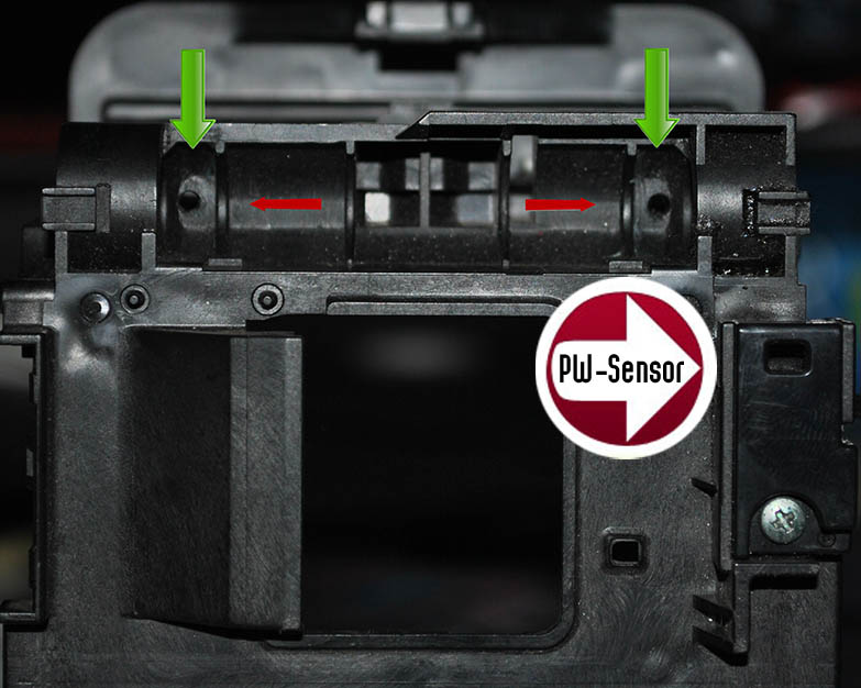

|    Сообщение #4 Отправлено 26 июня 2013 - 12:24   pepsiman
Просмотр сообщенияvet1944 сказал:
Я протирала ролик тряпочкой, смоченной водой.
Протирать лучше мистер мускулом.
Если проблема с оптическим датчиком
Попробуйте воспользоваться предыдущими советами, чтобы лезть в датчик нужно установить его некорректную работу, вообще по хорошему принтер тестируется из AdjProg но несведущему человеку гораздо проще навредить принтеру из этой программы, нежели что то исправить. Добраться до PW-Sensor очень проблематично, так как приходится снимать каретку. В некоторых случаях я промываю его попадаю в его окошечко иглой от шприца, согнутой полукольцом и промываю струей спирта, разбавленного ММ. Потом подкладываю под него салфетку согнутую в несколько слоев, чтобы он высох. Вот на всякий случай место его расположения:
  • Прикрепленное изображение: каретка PW-Sensor.jpg
