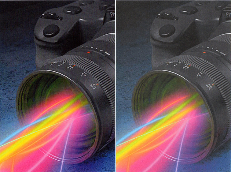

По долгу службы много печатаю заборной живописи - афиши А4, А3. Если пигментом, да с профилем, отлично получается на простой бумаге. Но часто бывают макеты с большой заливкой - тогда тонкая бумага при печати скручивается, со всеми вытекающими... Беру на этот случай ватман 120гр/м2. Но на более толстом носителе, увы, качество заметно ухудшается-( Пример, во вложении. Слева офсиная бумага, справа ватман.
Прикрепленное изображение: Office_Vatman.jpg
На офисной бумаге отпечаток выглядит, как на матовой тонкой фотобумаге: чёрный глубокий (левый верхний угол); детализация хорошая (слева посредине, особо отчётливо видно справа внизу); насыщенность цветов, как на фотобумаге. А вот на ватмане всё намного хуже. Сканы на экране не настолько разнятся (контрастность монитора смазывает реалии), а вот в натуре очень сильны различия.
Печатаю на R1800, в СМУК, через ГутеПринт, с профилем. Сначала думал, что профиль лагает, но распечатал без коррекции цвета - баги те же.
Честно говоря, удивляет такой исход дел на офисной бумаге, пробовал на бумаге 4СС, плотностью 100гр/м2 - та же ерунда, что на ватмане (а ведь бумажка покачественней офисной - белее, гладше...)
Подскажите, кто что думает - в чём здесь дело?

В пропитке бумаги... есть офисная за 26 грн., а есть за 36 Color чего то там, не помню. на ней меньше растекается..
Попробуй чем-то грунтовать ватман, ежели желание есть..

Ну, чтобы не вдаваться в подробности по цене, можно офисную разделить та три категории: клас А, В и С. Пример привёл из самого низкого класа - С. И тоже думал, что может на офисной меньше растекается нежели на грубом ватмане, потому попробовал бумагу 4СС (если можно сказать так, это клас А, а то и выше) - на более дорогой и качественной бумаге так же плохо получается, как и на ватмане.
Покрывать ватман грунтом, конечно же, нет желания. Но очень заинтересовал феномен офисной бумаги, хотелось бы его разгадать и по возможности "перенести" на ватман-)

Поверхность офисной бумаги, хоть и класса С, качественнее выглядит чем ватман. Вот я тоже подумал, как burykin, что если взять качественнее материал, то там будет нормально. Аль нет! Бумага 4СС отличного качества, лучше из "простых" (без спец фотослоя) наверное нет - и на ней отпечаток выглядит не ахти как, в сравнении с обычной офисной.

а просто всё...офисная коландрирована, а ватман нет...вот и разность в структуре...

Если сравнить офисную с 4СС, то последняя - суперкаландрированая, а офисная - немощь со следами каландрирования.
Всё-таки есть здесь какая-то загадка...
Кстати, если печатать водянкой, то на ватмане лучше получается - насыщенней, чётче, контрастней (но не так критично, как в случае с пигментом; т.е. если сильно не приглядываться, то почти одинаково).

Ну почему на ватмане хуже понятно - у ватмана выше пухлость, расстояние между волокнами больше, капля уходит на бОльшую глубину и больше растекается в разные стороны, соответственно и яркость и четкость изображения снижается. А почему на 4СС хуже? Может быть играет роль не только частота расположения волокон и их размер, но и направленность. Бумага то предназначена для лазерной печати, никто ее не адаптировал под струйники.

Может от чернил зависит? Помню на R800 печатал так вообще разницы не было на какой бумаге печатать.
Печатаем же на ватмане чертежи, чёрный чисто чёрный, разве что бумага по белизне отличатся.
Профиль один и тот же ставите при печати?
