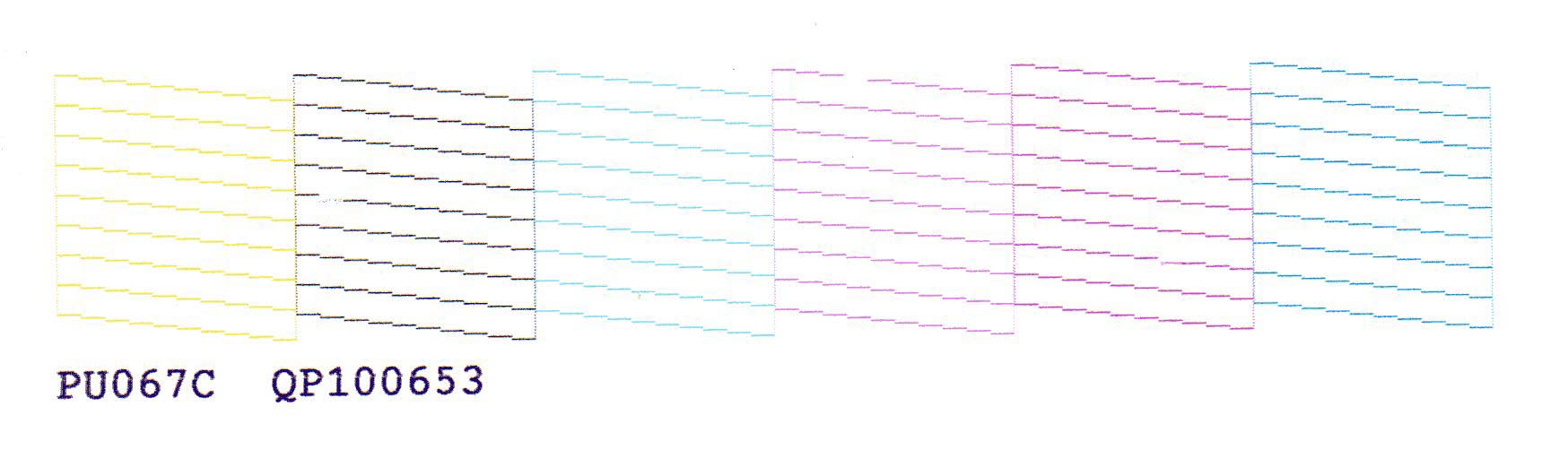

Принтеру 4 года, работает дома для домашних нужд: работа, учеба, фотки. Интенсивность печати - пачка бумаги А4 на 1-2 мес. Простоял без печати чуть меньше месяца, почти пропали оба Cyana. Бутерброд с дис. водой результата практически не дал. Промывка через слив водой дала такой результат (промывались все цвета)
Прикрепленное изображение: До.jpg
Отсутствующая дюза на черном это засер, он давно. При этом остальные цвета печатались полноценно (Было напечатано 2 реферата). После длительных простоев этот метод промывки давал 100% результат.

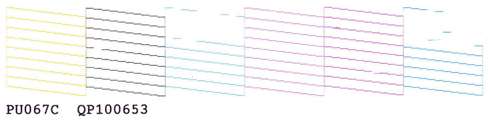

Теперь сразу после прочистки драйвером получаем вот:
Прикрепленное изображение: после.jpg

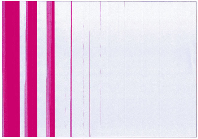

А вот картина печати листа залитого М
Прикрепленное изображение: Mag.jpg
Такая картина на всех цветах, где чуть больше-меньше.

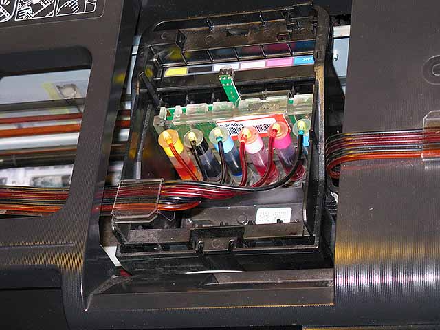

Вот доноры, в таком положении они живут всегда
Прикрепленное изображение: Возд отсеки.jpg

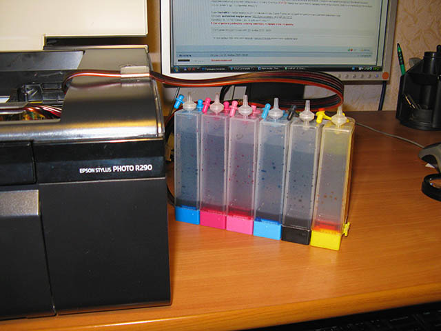

Вот капсулы заправлены на половину, тоже как всегда.
Прикрепленное изображение: Капсулы.jpg
Думаю здесь несбалансированность СНПЧ не есть причина, т.к. все поставлено на свои прежние места. Уж не мог ли 2% нашатырь заsrать эти сетки фильтра?

Тест режимов печати что выдает?

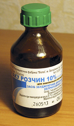

|    Сообщение #4 Отправлено 22 июня 2013 - 15:59   dmtr
Да, я хорошо знаю что нашатыть образует в растворе белый мотлох, поэтому перед тем как..., раствор профильтровал. Купил в аптеке, еще свежак!
Прикрепленное изображение: нашатырь.jpg
Не думаю чтоб за 3часа образовались хлопья, хотя тоже склоняюсь к тому, что проблема в этих фильтрах!!!
Не знаю как вместить в 100 мБ тест режимов печати, чтобы там было что-то видно, поэтому против правил форума кладу превьюшку и предупреждаю там 3,5 мБ! Не судите строго, если это очень злостное нарушение - порежу тест на части и выложу построчно.
Тест на простой бумаге, фото такого формата нет.
