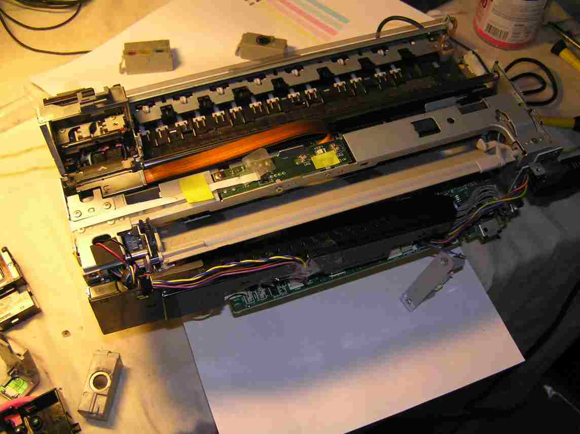

Здравствуйте.

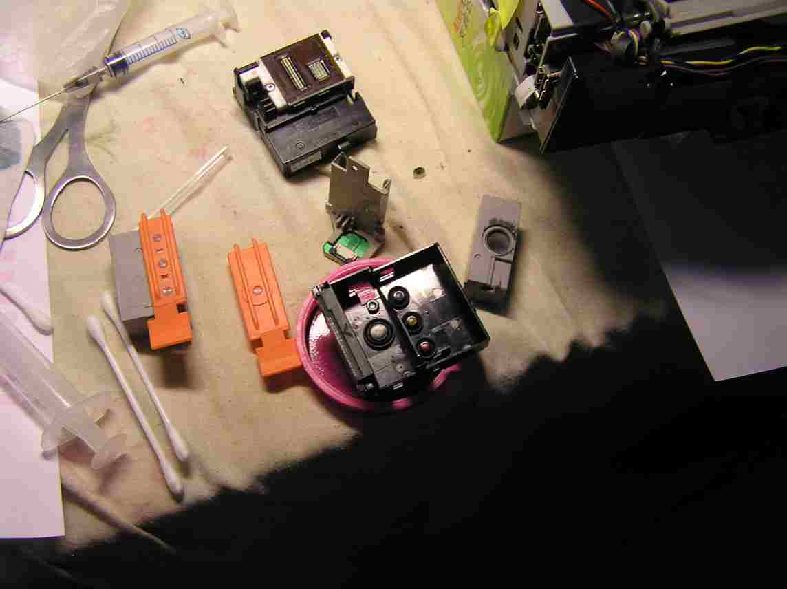

Когда промывал печатающую головку, сделал пару ошибок и она сгорела.
После заказ другую б/у головку на данный принтер.
Если ранее при печати теста дюз было видно чёрную решётку, то её сейчас просто нет.
Принтер печатает цветными чернилами, но не использует чёрный.
Доставка головки длилась 15 дней.
Перед её запуском прокапал промывающую жидкость.
В картриджы залил чернил и немного промывающей.
В чём может быть проблема.
iP90 - печaтющaя головкa нет чёрного цвета

Когда я делаю глубокую прочистку, вижу что ванна наполняется чёрным чернилом, но не печатает.
Обычно стоимость головки это 50-70 процентов от стоимости принтера.
Всё разобрал, заново подключил, не помогло.

Qwer1, попробуйте протереть контакты WD-40 сзади ПГ. Если не поможет - значит электронная поломка, не исключен выход из строя пигментного термосенсора. Значит уже ничего не поможет.

К сожалению WD-40 не помогло.
Наверно опять другую заказывать придётся.
Пока, попробую отмочить, может поможет.

Qwer1, у тебя сопла не работают. Помпа просто через сопла качает чернила.

Ясно, наверно она продавалась как полурабочая.
Буду искать более качественную ПГ.
Во всяком случае хоть цветная часть работает.
