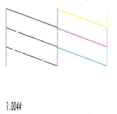

SX130 снпч IST - полосит черным цветом
чернила InkTec 7
| Сообщение #2 Отправлено 20 июня 2013 - 13:40
Если пробелы плавают-то менять чернила и промывать систему. Если же пробелы в черном остаются после прочисток на том же месте-то это мыто головку. А так я всем своим клиентам советую принтаки переводить на водорастворимые чернила. Имхо проблем с ними меньше.
Но судя по отпечаткам-лучше заменить чернила.
Всем удачи и побольше прибыльной работы!)))

Помогла замена чернил + еще 1 бутерброд. Спасибо за помощь.
