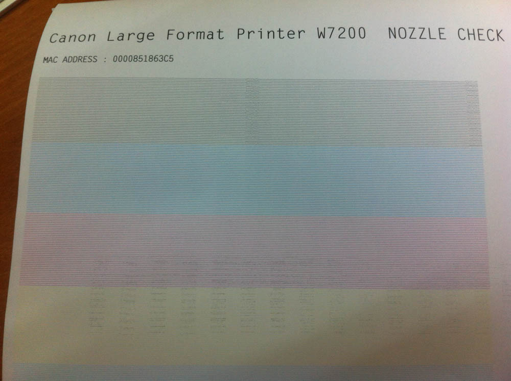

Добрый день. У принтера Canon w7200 появился странный дефект печати. Фотография дефека прикреплена. Дефект проявляется только на черном и перетискивается дальше по ходу печати. Чтобы это могло быть? Голова совсем новая.
Прикрепленное изображение: !IMG_2319.jpg
|    Сообщение #2 Отправлено 21 июня 2013 - 07:27   Ronhul
Распечатал из сервисного меню тест дюз, где каждая черточка это одна дюза. На картинке видно, что часть дюз не напечатали. А вот большинство напечатаны не на своем месте. Как такое может быть?
Рассмотрел. Получается так печатает каждая 12 дюза. Дешифратор?
|    Сообщение #3 Отправлено 26 июня 2013 - 04:59   Ronhul
Вобщем разобрал я его и просто перетыкнул все фишки по пути к головке. Заодно, раз разобрал, протер и дисковый энкодер (или как там он называется). Все заработало.
