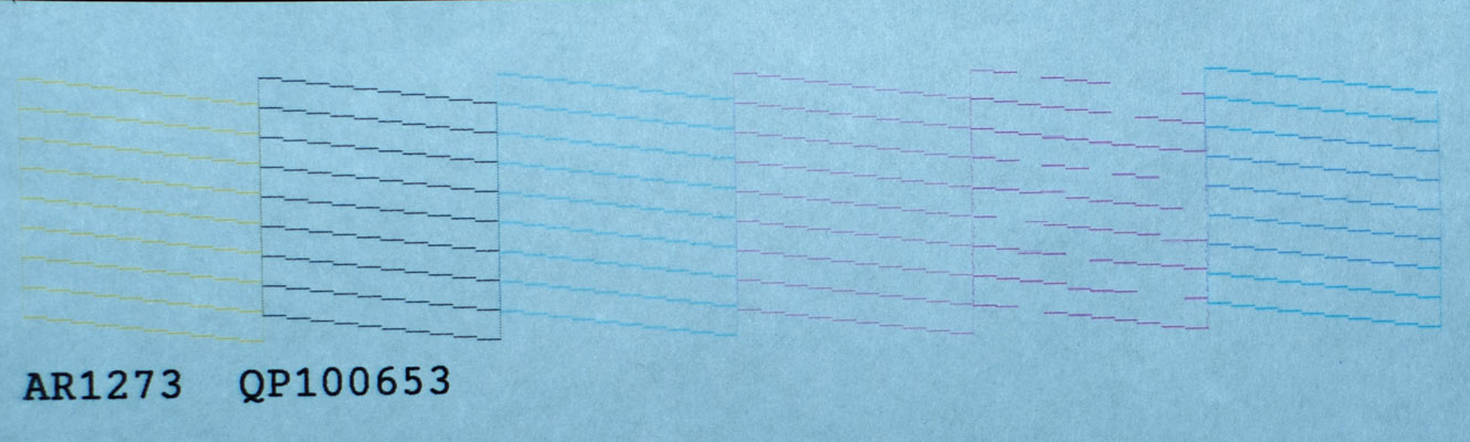

Помогите кто-нибудь, а то уже голова кругом, только не удаляйте тему.
Принтер Эпсон 1410, картриджная СНПЧ, чернила ИнкМэйт.
Месяц назад взял б\у принтер. При тесте все печатал нормально, по крайней мере все дюзы были видны.
Потом была транспортировка с полными банками донора в машине возможно завоздушился.
Сейчас пропали дюзы только одного цвета - Мадженты. Все отсальные печатают нормально.
НАчалось изучение форумов для устранение сей проблемы.
Делались бутерброды, прочищал шприцем раствором дисцилированной воды и "нашатыря". Дюзы не появляются, прочистка штатная также не помогает.
Периодически в Мадженту добавлялся соседний синий цвет. При прокачке штуцера Мадженты шприцем оттуда шли чернила ярко голубого цвета.
Мог ли я своими "кривыми" руками убить ПГ?
Да, забыл еще одно. Шланги подачи чернил чересчур жесткие (у друга совсем мягкие). Влияет ли это на печать?
Принтер нужен для небольшой фотостудии. Засада просто.
Скан теста дюз
Прикрепленное изображение: ДЮЗЫ.jpg

Если одни и теже дюзы не пропечатываются после всех манипуляций - плохо дело... Как с этим? Гуляют дюзы или чётко одни и те же отсутствуют? Убить ПГ даже самыми ...авёнными чернилами сложно, а вот косорукими процедурами даже нормальными чернилами запросто.
|    Сообщение #3 Отправлено 19 июня 2013 - 07:45   stojin
да, не печатают одни и те же дюзы. Все таки кранта голове наверное. При промывке штуцера ПГ чернила идут и из Мадженты и из темного синего. Кирдык, или всё-таки можно поправить?

Дабы не создавать тему спрошу тут, у меня похожая проблема, что только не делал, но дюзы иногда пробиваются и немного печатают. Ощущение у меня что головка не тянет именно этот цвет. Если я принудительно залью шприцом краску в дюзу, то почти всегда выдает идеальный тест дюз, но через несколько листов опять все приходит на круги своя. Краска в СНПЧ и картриджах есть, картридж полный, краска из него льется(СНПЧ СМЕНИЛ).Есть мнение?

Вытягивание ничем не помогло))) Поставил новые ПЗК, та же проблема, поменял мадженту с синим, маджента печатает вместо синего, синий вместо мадженты нет. То есть проблема в непроходимости именно 1 дюзы. Именно где то в самом начале, так как после принудительного впрыска чернил шприцом принтер печатает какое то время. Буду искать как снять дюзу и посмотреть что с фильтром.

Проблему я свою решил. Снял головку, отделил сопла от головки и обнаружил, что через соплу с маджентой (проблемным цветом) очень плохо проходит воздух и промывочная жидкость. Забился именно фильтр. Прочистить его удалось средством для снятия лака без ацетона. Залил в сопло жидкость и оставил на 15 мин., потом промыл "мистером пропером". Думаю многие мучаются именно из за фильтров, а не из за головки.
