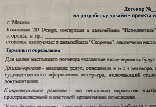

1я Проблема пересыхания головки у Черного цвета. Если не печатать день-два, приходится продувать головку. Пересыхают абсолютно все каналы цвета (одного черного цвета, все остальные печатают).
2я Проблема смазывания печати этого же цвета (черный). Фото прилагаю. В начале строки буква "нормальная", с 3-4 буквы наченается "жирный шрифт". То что должно быть точкой превращается в небольшую горизонтальную полоску плюс задвоение символа. Из-за чего текст жирнеет, а вертикальные линии превращаются в "замусоренный столбик". С горизонтальными все в порядке.
Повторюсь проблема только с черным цветом.
Epson 1410 смазывание печати по горизонтали одного цвета Трудно объяснить проще показать.
| Сообщение #2 Отправлено 18 июня 2013 - 16:43
меняйте чернила только промойте всё что контактирует с чернилами !!!!!!!!!!!!!!!!!!!
| Сообщение #3 Отправлено 19 июня 2013 - 10:44
Как правильно заменить чернила? В смысле слить чернила, залить промывку и удалить ПОЛНОСТЬЮ заливку?
| Сообщение #4 Отправлено 19 июня 2013 - 13:40
Очень странно. Я на этих чернилах отпечатал 14000 стр. текста. Чёрный у них самый безпроблемный.Использовал ПЗК.
