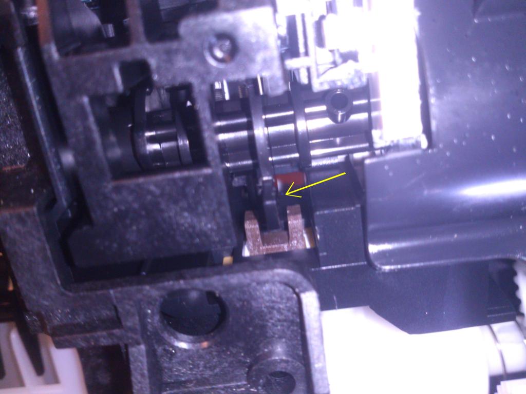

Здравствуйте, по инструкции разобрал сей принтер, он выдает ошибку 6a80, не могу понять как работает механизм парковки, вроде бы правильно, есть подозрения того, что маятник (пластиковая лопасть) который должен проходить через датчик чуть провернулся и не доходит до датчика (если конечно я правильно думаю), на что должен реагировать датчик который указан на фото в сообщении 11 вот тут http://reseters.ru/...showtopic=25812 , если не трудно подскажите пожалуйста. на фото принтер по вашей инструкции стоит верх ногами и желтой стрелкой показан пластиковый маятник (пластиковая лопасть). заранее благодарен

Чего в каретке ездяет?
| Сообщение #3 Отправлено 18 июня 2013 - 04:04
dijix, капу надо промыть, ибо Засрано
| Сообщение #4 Отправлено 18 июня 2013 - 07:41
а как разобрать его дальше чтобы промыть? в каретке оригинальные картриджи
| Сообщение #5 Отправлено 19 июня 2013 - 19:12
Можно снять всю электронику и промыть не разбирая узел прочистки
| Сообщение #6 Отправлено 20 июня 2013 - 04:18
не стоит его разбирать без должного опыта, это гиблый номер.
Cогласен. Любой уважающий себя сервис-инженер не будет промывать узел парковки задешего. Так что либо платите в сервисном центре либо покупайте новый принтер. Можно и самому разобрать, можно и не разбирать
| Сообщение #7 Отправлено 17 февраля 2014 - 08:33
есле речь идёт о выбросе -можно промыть не разбирая , потом просушить , я так делал , под душем в ванной , просох работал, правдо не долго потом 6502 ошибка вылезла , теперь с ней борюсь
| Сообщение #8 Отправлено 17 февраля 2014 - 14:14
Справа на фото белое L-образное лезвие ракеля. Надо нажать на него до щелчка, встанет на место. Далее смазать это дело хорошей смазкой для ненагруженных механизмов.
