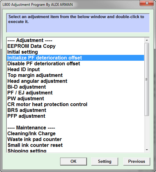

Давайте по порядку, за основу взял AdjProg от L800
Обсудим как работают
1. initialize PF deterioration offset.
Click [Initialization] button to reset current PF offset value to "Zero".
Нажмите [Инициализация] для сброса текущего PF значение смещения на «ноль».
2. Disable PF deterioration offset
Click [Input] button to set the maximum PF offer value into EEPROM.
Нажмите [Input], чтобы задать максимальное значение предложения PF в EEPROM.
