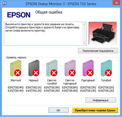

Статус-монитор пишет "общая ошибка" (см. скрин).

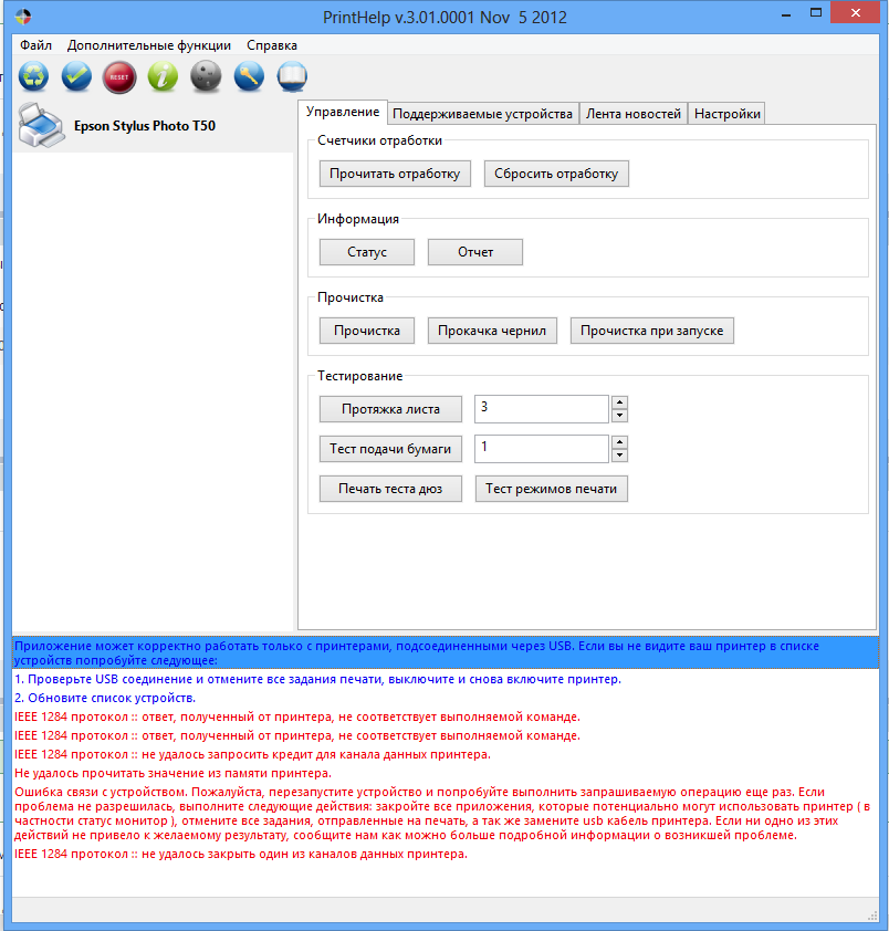

ПринтХэлп при нажатии кнопки "Статус" пишет "Критическая ошибка" (скрина нет, не сделал, а принтер сейчас не рядом), а при нажатии кнопки "Отчет" - есть скрин.

Почему тему создали не в ветке Епсон? Нужно смотреть ошибку, принтхелп должен написать при нажатии кнопки - отчет. Либо прочитайте антипамперсом или AdjProg. Все полегче разобраться будет. Возможно чернилами залит PW-Sensor. Могло и ПГ залить, может выдавать перегрев ПГ, Пока не считаете ошибку, будете долго гадать

PrintHelp при нажатии кнопки отчет выдает:
Last fatal error 0x60 PW sensor error (Hi check error). PW sensor light emission is smaller
Что это означает? Что можно сделать?
