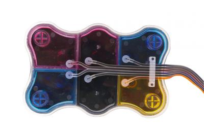

Прошу помочь в моей проблемке. У меня стоит МФУ Epson 610, с СНПЧ. Чернила (водянка) не менял. Печатает уже год стабильно, но образовалась такая проблема. При прокачке дюз чернила уходят нормально, но как только заканчивается процесс чистки дюз в шлейфе около капсулы появляется воздушная пробка которая увеличивается на глазах до 3-4см. Из-за чего принтер не хочет печатать розовым цветом. Запускаешь следующую прокачку воздушная пробка уходит, если сразу отправить фотографию на печать принтер страницы 3-4 пропечатывает нормально, потом опять цвет пропадает. Когда в шлейфе воздушная пробка, тест дюз не идеальный. Если принтер выключить и оставить на сутки-двое, потом запустить, будет 3-4-5 фотографий печатать нормально. Проблема только с розовым цветом.
Я конечно понимаю что где то не герметичность, грешил на капсулу, что, где вставляется в штуцер подсасывает воздух. Заменил капсулу на новую, проблема осталась.Делал бутерброд, пока промокашка не стала чистой, заливал вместо чернил промывку, выходит чистая.
Подскажите где собака зарыта.
RX610 - воздух в шлейфе все менял и чистил

Очень похоже на разрежение в доноре. Какие у Вас емкости? Фильтр воздушный не забит? Отсоедините капсулу и погоняйте чернила в шлейфе шприцом, сразу увидите нормально идут чернила или нет.
| Сообщение #4 Отправлено 15 июня 2013 - 18:54
Если ПГ не припаркована, получим тот же результат, соответственно как вариант - неплотное прилегание капы к ПГ
| Сообщение #6 Отправлено 16 июня 2013 - 05:05
Да, проблема только с розовым цветом. Чернила уже пробовал гонять по шлейфу, сняв капсулу, подсоеденив к прокладке шприц. Идут хорошо. Соединение между капсулой и шлейфом плотное т.к. менял саму капсулу на новую и шлейф сел очень плотно, да и если бы проблема была в этом месте при замене она бы прошла. Если в банке с чернилами заткнуть обе дырки пробка не образуется. Если снять с воздушной дырки банки пробку, то сразу начинает появляться воздух в шлейфе.Я так думаю если бы было неплотное прилегание капы к ПГ, воздух появлялся бы во всех капсулах, хотя по идее он не должен там быть. У меня подозрение на сам штуцер который заходит в капсулу. НО я же не трогал штуцер (на форумах пишут что его можно сломать надевая на него шприц), а при замене капсулы сломать его проблематично. Промывал я систему ставив на место капсулы с краской другие капсулы. Еще один факт который говорит что где то не герметично, при выключении принтера на несколько дней, воздух из шлейфа исчезает и краска засохнув в КАКОМ ТО ???? месте "затыкает" дырку. Когда начинаешь печатать отмокает все и опять по новой....
| Сообщение #7 Отправлено 16 июня 2013 - 05:21
поменяйте местами капсулы розовый и красный, как есть, капсулу розового воткните на красный в ПГ а красного в розовый
| Сообщение #8 Отправлено 16 июня 2013 - 13:24
Какие, куда, с каких цветов не какие? Уточняйте пожалуйста, ато ничего не понятно.
Поменяйте местами капсулы как сказал pepsiman и отпишитесь.
| Сообщение #9 Отправлено 16 июня 2013 - 15:35
Ставил на место снятой капсулы розового цвета капсулу без верха залитую промывкой.Промывка при прокачке уходит хорошо. Поменял розовую с крсной местами, проблема теперь вылезла в красном цвете.Вот только не могу понять, если нет герметичности, то чернила должны вытекать на парковке, но при парковке чернила в капсулах остаются на месте. Значит получается моя беда зарыта в блоке? Разбирать блок головок что то не решаюсь, да и не знаю как.
| Сообщение #10 Отправлено 16 июня 2013 - 16:16
во втором посте вам уже советовали, чернильный шлейф через переходник соединяется не только с капсулой, а еще с емкостью донора, или там негерметичное соединение или сама банка сифонит. Подсос воздуха происходит, принтер здесь ни при чем.
| Сообщение #12 Отправлено 16 июня 2013 - 17:57
Если после прокачки возле капсулы появляется воздух, значит донор тянет чернила назад. Опустите трубку вместо донора в бутылку с чернилами. Если все станет нормально - внимательно исследуйте донор с мажентой. Когда гоняли чернила шприцом, для сравнения попробовали бы в нормальном канале - как там ходят. Кстати, какие у Вас доноры?
| Сообщение #13 Отправлено 16 июня 2013 - 18:14
там всегда разряжение небольшое, иначе не работает система, тогда бы банки над принтером ставили, чтобы самотеком текли, а так стоят ниже уровня печатной поверхности.
