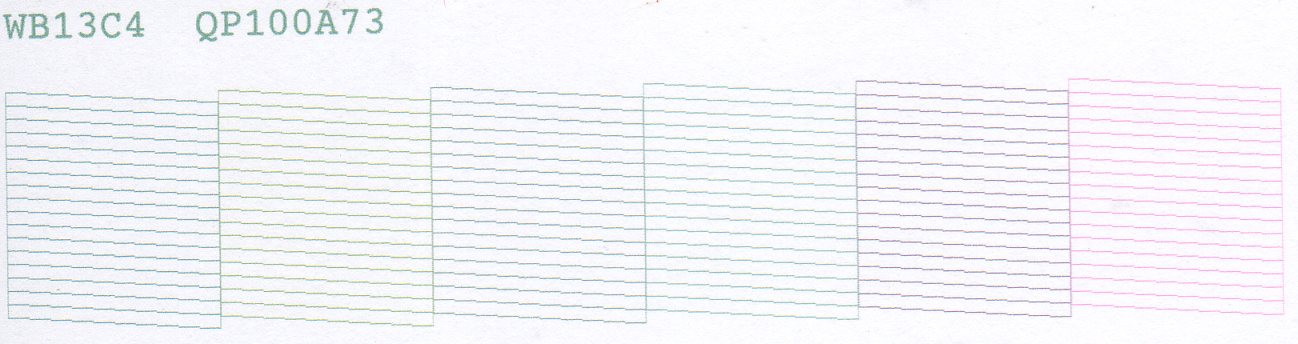

Прикрепленное изображение: img006.jpg
Уважаемые эксперты помогите разобраться.
История принтера:
  • В эксплуатации 8 месяцев. (пару первых дней печатал на родных картриджах, для проверки отсутствия заводского брака, брак не был обнаружен)
  • После теста на родных картриджах была сразу установлена СНПЧ от resetters в комплекте с "PRO" ёмкостями для чернил
  • Используются чернила Ink-mate EIM 290 (сначала приобрёл 6*200гр., использовал потом купил 6*1000гр.(ещё есть)
  • За это время отпечатано листов: больше 16000- ч/б А4, больше 1000- цвет А4, больше 300- фото А4, больше 300- фото 10х15, пару десятков печати на СД
  • Слив отработанных чернил не установлен, так как не нашёл информации как его делать.
  • около месяца назад делал сброс памперса (пришла пора) через программу PrintHelp
А теперь сама проблема.
4 дня назад проморгал наличие чёрных чернил и похоже голова хапнула воздуха (качество до обнаружения завтыка было как положено.)
Сразу долил чернила в ёмкость, снял капсулу и шприцом из комплекта СНПЧ заполнил трубку подачи и капсулу (чуть больше половины), Сделал пару очисток головки отпечатал тест дюз, было всё нормально (отпечатка теста уже ненайду) потом на протяжении дня было отпечатано несколько десятков страниц и заметил что с цветом что-то не то, сделал тест дюз на нём светло голубой был почти одного цвета с чёрным, но и чёрный уже был не таким как раньше. Сделал ещё несколько очисток и из родных цветов остался только светло малиновый.
Сегодня с утра при первом включении выдал ошибку обратитесь к документации, пошевелил блок сброса картриджей пару раз выключил и включил, заработал.
Подскажите куда копать?
P.S. На скане теста дюз цвета как бы разные но на глаз они почти одного цвета

Возможно сильное разряжение в с системе, ПГ через капу втянула отработки, если в капсулах чернила цвет не поменяли, то сделайте пару штатных прочисток и все будет нормально. Конечно слив нужно вывести как можно быстрее, ну и читайте про балансировку, думаю это ваш случай
