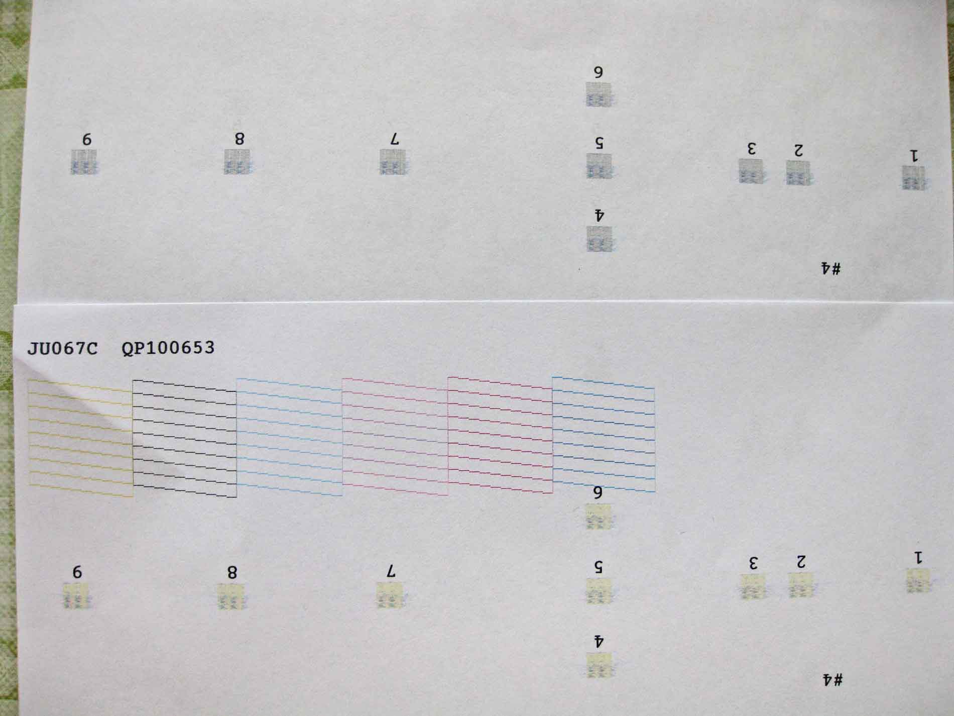

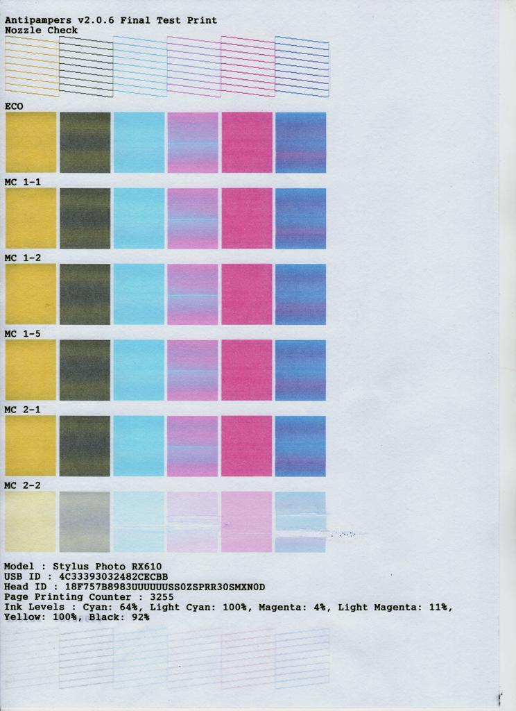

RX615 Печатает страницу юстировки ПГ с размазыванием. Настройка ПГ более-менее точная. Тест дюз нормальный. Только по окончании чернил в жёлтом и LM заметил замещение цвета. Также С имеет разный оттенок.
Картриджы оригинальные, полные сейчас.

Уж не в чернилах ли дело? Тест режимов печати должен прояснить ситуацию

Если картриджи оригиналы и не заправлялись, такого не должно быть. Смешивание цветов может быть из за не правильно выведенного слива или из за негерметичности ПГ. Аппарат довольно старый, так что еще вопрос: делали полное ТО? Может ПГ зацепила мусор с капы или с поролона, вот и мажет

тогда бы везде мазала, сейчас вот делаю принтер, со странным дефектом, двоит при печати на дисках, причем начинает как по расписанию, с четвертого диска, ради эксперимента поставил новую энкодерную ленту, потом оптопару заменил, глюк исчез. Вот и у вам может помыть энкодеры
Хуже уж точно никому не станет

Зачем ее снимать? Чтобы угробить поскорее. У вас все признаки некачественных чернил, у вас точно оригиналы стоят? Может перезаправленные.
При печати картинок мажет синий цвет
Это не мажет, при печати самой малой каплей, капля выстреливает не прямо как положено, а в сторону

Клиент пользовался только оригинальными, по его словам. Стояли сделанные в Индонезии, сейчас купил сделанные Эпсоном в Китае.
Меня также настораживает смешивание цветов при окончании какого-либо. Может быть нарушена герметичность под штуцерами.
Сейчас выкачаю старые чернила из ПГ и попечатаю промывкой.

С этой головой так и не справился. Дождика не дождался. Промывка стекает каплями. При небольшом увеличении давления течёт наверху из соседнего штуцера. А это не есть хорошо. Сильнее проявилась замена цвета (синий с красным). Хозяин решил с ним расстаться и купить новый.
Всем спасибо за советы.
| Сообщение #12 Отправлено 06 июля 2013 - 05:47
разгерметизация ПГ -Капец короче
