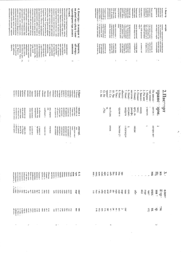

Доброго времени суток! С недавних пор являюсь "счастливым" владельцем Canon Ip7240. СНПЧ сделал из оригиналов, чернила заливаю Inktec 5026 (оба чёрных - водянка). После распечатки приблизительно 5000 страниц не фоточёрный цвет начал делать клиновидные пропуски. Сначала они еле заметны, но по мере дальнейшей печати становяться больше.
Прикрепленное изображение: IMG_0003.png
После простоя или прочистки цвет восстанавливается, но распечатав 10-20 страниц пропуски опять появляются. Знаю, что в факе есть соответствующая тема, которая меня не раз выручала. Но на этом принтере я перепробовал всё. Сначала проверил систему на герметичность, даже залил суперклеем штуцер и силиконовый уплотнитель на чернильнице. Воздуха в шлейфе нет, при очистке принтер резво тянет чернила. Тогда я заменил чернильницу на новую, также хорошо её уплотнил и проверил герметичность. Отпечатав 300-400 стр. пропуски появились снова. Не знаю уже на что грешить, для засорения помпы еще вроде рановато. Пробовал менять положение доноров, опуская и поднимая их на 3-4 см, не помогло.

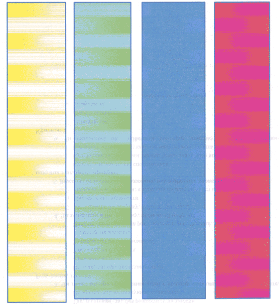

И вот на днях та же история случилась и из желтым цветом.
Прикрепленное изображение: IMG_0002.png
Желтую чернильницу не менял, так как не вижу смысла тратить на нее деньги. Чернила тоже вроде нормальные, раньше с ними проблем не было. Подскажите, пожалуйста, в каком направлении копать.

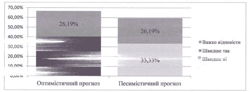

Проделал следующие операции. Достал картридж, закрыл сопло пластмаской, которая шла с картриджем, пробил заново воздушное отверстие вверху картриджа, залил 13 мл чернил в то отверстие, где был шарик. Поролон под воздушным отверстием пропитался чернилами и стал чёрным. Заклеил обратно воздушное отверстие, загерметизировал суперклеем. Прогнал чернила по шлейфу, так, что они начали капать из штуцера, вставил штуцер в картридж и поставил картридж обратно в каретку. Сделал одну очистку. Распечатал 10 листов и опять та же песня - клиновидные пропуски. Но теперь они проявляються резко, сразу на 9-10 листе вот такая картина:
Прикрепленное изображение: IMG9.png
Даже не знаю, что думать :ilove-r-ru:

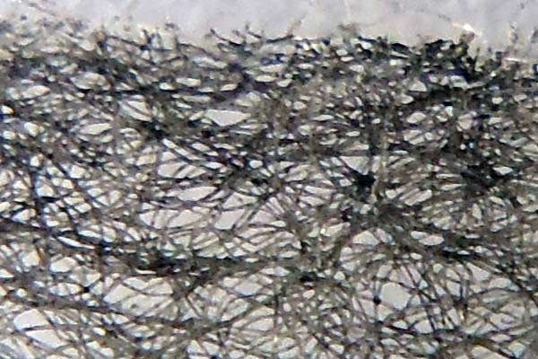

Вы не поняли юмора, просто в более ранних моделях ( Cartridges 521,526) везде был войлок, почти уверен, что войлок и в этих картриджах. Картинка моя, пользуйтесь, сколько хотите...
  • Прикрепленное изображение: uzp.jpg
|    Сообщение #10 Отправлено 13 июня 2013 - 04:03   SCORPIC
aaaa, а как он заменит наполнитель? :biggrin:
|    Сообщение #11 Отправлено 13 июня 2013 - 07:21   aaaa
SCORPIC,
Войлок вытащить, не разбирая картридж, это ерунда. А вот как обратно его или поролон поставить, не знаю.
(Но мне и не надо знать, я только любитель, теперь даже без принтера.) :biggrin:
