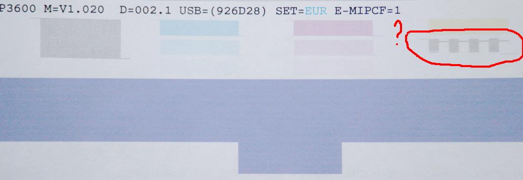

Позволю себе продолжить немного тут по теме своего ip3600. После напечатанных 10 листов сделал тест дюз. Заметил небольшие пропуски на черной водянке. Распечатал тест из сервисного режима, и что-то он мне совсем не нравится. Что-то не очень похоже на забившиеся дюзы. Что с этим делать-то теперь?
PS Забыл сказать, везде залито ОСР, пигмент - BKP44, водянка - С154/М144/Y144/BK124 (в общем-то, что и "прописано" для моего принтера)

Что-то у меня складывается впечатление, что это мой "любимый" дешифратор... :(
| Сообщение #15 Отправлено 31 июля 2013 - 14:41
угу.
| Сообщение #16 Отправлено 31 июля 2013 - 15:50
Rocker, вбухте уже был случай что показывал половину дешифратора потом эта половина групп сопел прекрасно отмывалась и печатала. Мойте и обрящите.

Ну я уже попробовал "по-быстренькому" прокапать RSL-кой, что-то не помогает... Будет время, попробую по-нормальному, надежда живет до последнего! Гарантия - это, конечно хорошо, вот только как доказать, что у меня в катриджах до ОСР только оригинал был? А если не только...
