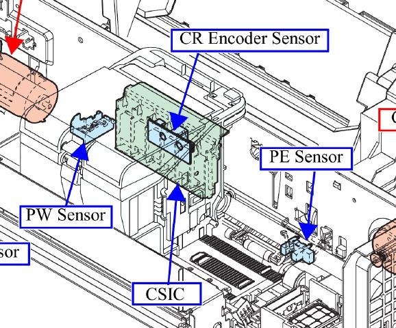

Проверьте флажок датчика наличия бумаги (PE Sensor) в тракте протяжки бумаги, может залип или заклинило его чем-то.
Прикрепленное изображение: printerr270rk5.jpg
Скорее всего вам придется снять блок сканера для удобного доступа внутрь.

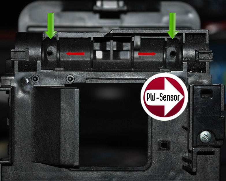

Все таки хотелось бы узнать, какую ошибку выдает пациент. Можно прочитать ошибку с помощью AdjProg, или попробуйте нажать отчет в программе PrintHelp, на какой именно датчик ругается принтер, конечно не исключено попадание посторонних предметов что вызывает принудительное срабатывание "PE Sensor" который определяет конец листа, как сказал Miklucho. Сам лично много раз извлекал оттуда маленький обрывок бумаги, который на удивление застревает там довольно прочно, минус в том что приходилось снимать весь тракт подачи бумаги, а у вас еще и сканер придется. Если дело дойдет до промывки PW Sensor, нужно иметь понятие где он находится, см положение на картинке в посте #2. На приложенном мною фото, видно его расположение (каретка, обратная сторона). Нужно распарковать каретку, вывести ее в среднее положение. Берем шприц, изгибаем иголку полукругом, примерно до 90 градусов. Заправляем шприц спиртом или водкой, попадаем в окошечко PW Sensor, промываем несколько раз его. Затем можно приподнят каретку и подложит на самый край салфетку, сложенную в несколько раз. Спирт быстро испарится и не вызовет никакого замыкания в данном узле.

  • Прикрепленное изображение: каретка PW-Sensor.jpg
|    Сообщение #8 Отправлено 10 июня 2013 - 07:22   deleted
PW Sensor изображен и на моей картинке-схеме. Для лучшего понимания где он расположен.
Только PWSensor не дает замятия бумаги, при его загрязнении принтер наоборот не видит бумаги.
