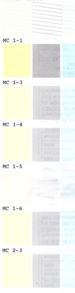

L800 - при тесте дюз - смаз
парковку чистил

Такое ощущение что это какой-то программный глюк.
А не на тесте, при печати это как-то проявляется?
| Сообщение #4 Отправлено 07 июня 2013 - 19:32
Добрый день! В таких ситуациях рекомендую клиенту залить свежие чернила, обычно после замены чернил проблема уходит. Косяк чернил довольно редкий, у меня за год встречается 2-3раза, при печати не проявляется практически никак, как правило клиент даже не знает о данной проблеме. На скане аналогичная проблема с черным цветом.

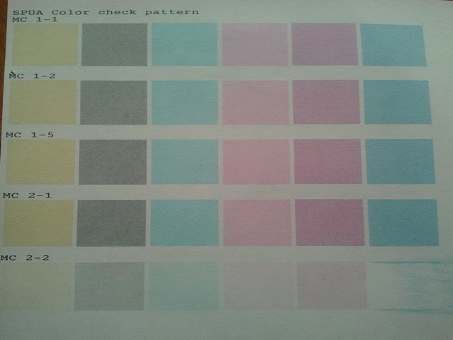

( Miklucho)при печати фотка получается с коричневым оттенком .
( Nixon55) Этот тест сделан на офисной бумаге .
| Сообщение #7 Отправлено 08 июня 2013 - 06:07
(loskun) Всё верно, запечатал зараза ! А я пробы делал на офисной бумаге,там почему то на фотографии есть коричневатый оттенок ,распечатал на фото бумаге вроде бы всё в норме . Ну и вопрос по чернилам ,какая бодяга лучше ? У меня сейчас в СМПЧ залиты "Хамелеон" ,чернилам в банках уже год ,может по этому и глючат. Правда уже надо доливать,как раз и разбавятся свежинькими ..... А вобще ,проблема стала во время печати ,опечатав фотографий 30 ,полезло крупное зерно ,проверил дюзы ,они с пропусками ,вот и почалося .......
Забыл о главном ,сказать всем спасибо ,а loskun отдельное, а то так бы и гонялся за призраками .
| Сообщение #8 Отправлено 08 июня 2013 - 06:36
Чернила любые густеют если редко печатать, и Л800 не исключение. Но они густеют только в шлейфе, а поэтому достаточно только перезаправить систему (какая у вас там... СМПЧ?).
| Сообщение #9 Отправлено 08 июня 2013 - 08:42
Стоит ли экспериментировать, как думаете? Я бы на Вашем месте слил те чернила, которые в системе, промыл и заправил свежими.
