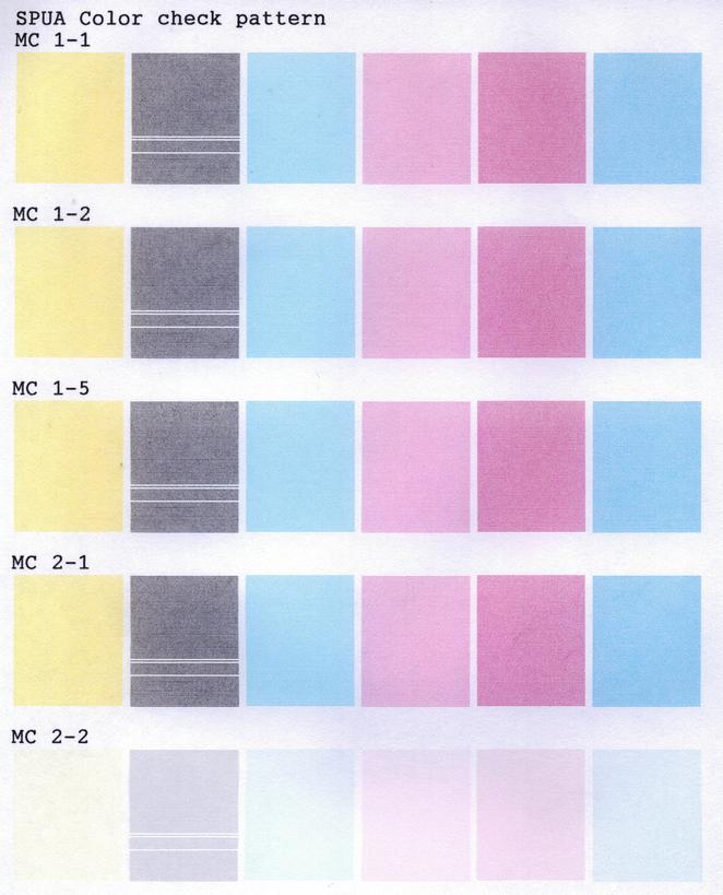

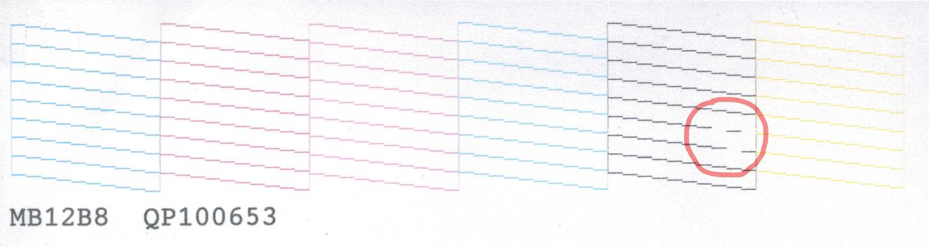

Два месяца назад появилась проблема с черным цветом. При распечатке теста дюз хорошо видно пропуски печати.
На данный момент картина не поменялась, хотя и проделывал многократно и обычныю прочистку дюз, и усиленную раз 4-5.
Также один раз оставлял на ночь в жидкости для промывки картриджей на тканевой подложке.
Я так предполагаю, у меня выгорели дюзы (кто-то говорил что такое может быть)
Посоветуйте что делать, есть решение проблемы?

бутерброд для начала сотворить раз так дцать. если будет положительная динамика - продолжать, нет - более радикально быть
