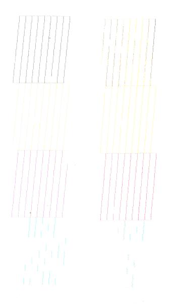

Много раз делал прочистку из драйвера, также три раза ставил бутерброд и потом снова прочищал, три раза ставил шприц в синий с промывочной жидкостью - результат не улучшается. Не работают все время примерно одни и те же дюзы, потом они появляются и снова исчезают - все как на скане (плюс-минус)
Все время получаю примерно такие изображение при печати дюз (это последний раз - после бутерброда). Посмотрите, пожалуйста, есть ли перспектива или менять голову?
Epson Stylus TX410 не удается прочистить посмотрите, пожалуйста, сканы

Спасибо, попробую снять. Было интересно, по какой причине дюзы то исчезают, то появляются (бывает, что и после прочистки исчезают!), и причем практически одни и те же, а одна область вообще никогда не чистится.

Да и чернила немаловажную роль тут играют. Если удастся добиться ровного "дождика", желательно сменить чернила
