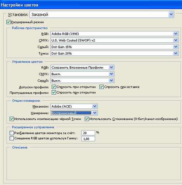

Загружаем фотошоп и выставляем настройки цвета согласно рисунку.
Рисунок 2 настрой цвета

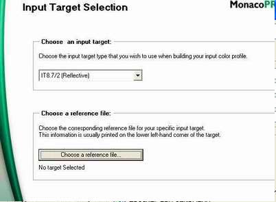

Рисунок 3 сканер
В верхнем окошке указано название мишени. Оставляем его по умолчанию и нижней кнопкой, загружаем референц файл находящийся на прилагаемом к мишени CD диске. Перемещаемся в следующее окошко, где будет предложено загрузить файл скана формата TIFF. Что мы и сделаем...

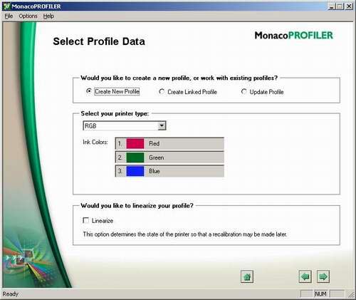

Запускаем MonacoPROFILER. Кликнем на кнопку «Output». В открывшемся окне, производим установки согласно рисунку приведенному ниже. Затем, переходим в следующее окно, нажав на стрелку.
Рисунок 4 мишень
