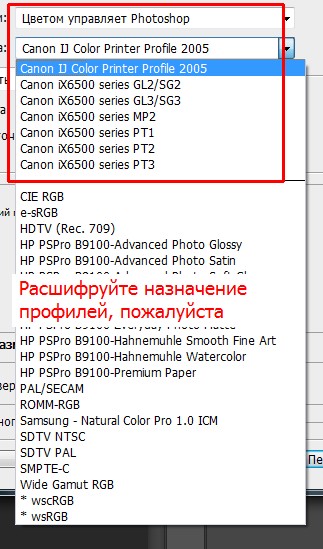

И вот такой вопрос, расшифруйте, пожалуйста, назначение профилей:
|    Сообщение #29 Отправлено 09 июня 2013 - 08:55   ionico
Вот скриншот с вопросом про профили

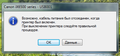

|    Сообщение #30 Отправлено 05 августа 2013 - 11:39   ionico
Принтер месяц работает, пока на оригинальных чернилах, печатаю не много. Но есть вопрос. Каждый раз, как отправляю задание на печать, выскакивает вот такое окно:
Прикрепленное изображение: message.jpg
Кабель питания НЕ был отсоединён. Он, как и USB кабель надёжно подключены с обоих концов - проверял. В чём может быть дело?

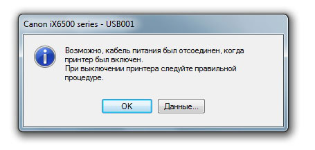

|    Сообщение #31 Отправлено 04 октября 2013 - 17:35   ionico
И всё же как-то напрягает это окно
Прикрепленное изображение: Безымянный.png
Оно выскакивает в каждой новой сессии Windows один раз сразу после отправки задания на печать. Есть идеи у кого-нибудь?
|    Сообщение #32 Отправлено 04 октября 2013 - 17:54   koka
а более "правильный" кабель ЮСБи попробовать.
|    Сообщение #33 Отправлено 04 октября 2013 - 18:01   ionico
в смысле правильный?
