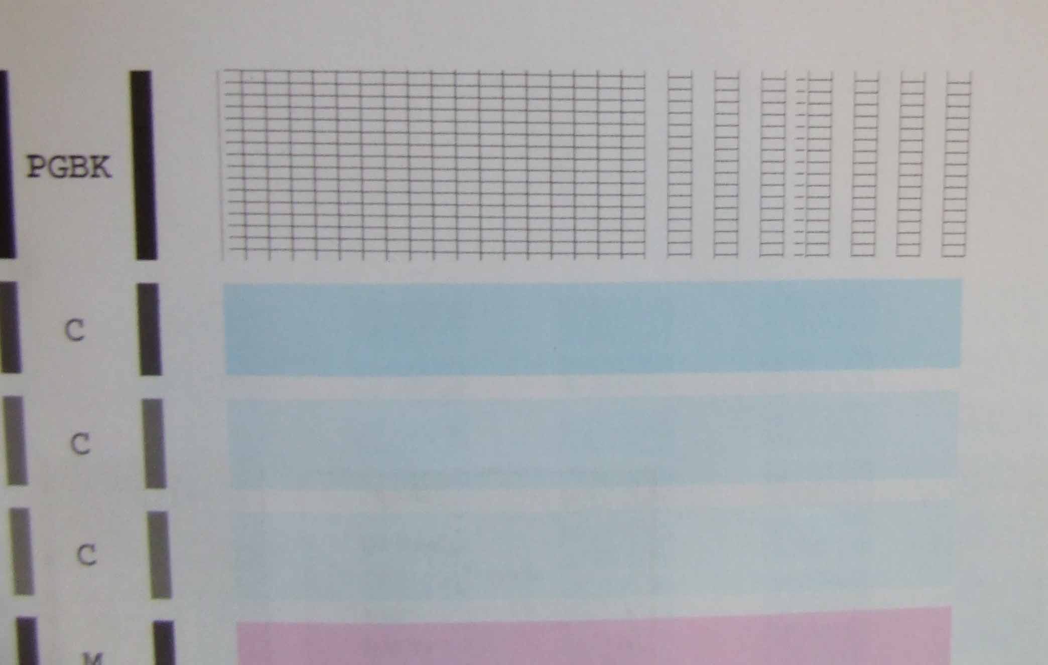

Доброго всем дня. Вот такая проблема у принтера ip4840 появилась: не печатает частично черный пигментный цвет, точнее печатает, но не правильно. Есть приложения картинки (все остальные цвета печатают хорошо). Поменял голову от другого принтера, прочистил энкодерную ленту, также энкодерные кольцевые ленты в левой крайней части принтера - ничего не помогло, и что самое интересное не допечатывает идеально ровно как под линейку. Специалист говорил для начала почистить энкодерную ленту, но не помоголо. Кто сталкивался с таким, может кто что видел или слышал - буду очень благодарен за любую информацию.
| Сообщение #2 Отправлено 31 мая 2013 - 17:51
проблема электроники. энкодерные ленты и диски не при чем.
| Сообщение #3 Отправлено 03 июня 2013 - 11:35
Спасибо за ответ. Предпологал как наихудшее...А так на вскидку с чем именно могут быть проблемы, например шлейф, плата? Честно говоря сам особо с электроникой не дружу, или в данном случае только к специалисту?
| Сообщение #4 Отправлено 03 июня 2013 - 12:45
Скорее всего в голове проблема. Дешифратор. Не лечится.
| Сообщение #5 Отправлено 03 июня 2013 - 14:47
В голове - в смысле в плате? И если можно о дишифраторе в двух словах, он за что отвечает и где находится?
| Сообщение #6 Отправлено 03 июня 2013 - 15:01
Так ведь поставили другую ПГ, а дефект остался.
| Сообщение #7 Отправлено 03 июня 2013 - 18:43
ой, ступил.
Значит не в голове. проверьте контакты на голову в каретке.
| Сообщение #8 Отправлено 04 июня 2013 - 08:39
Контакты протри, возможно на каретке тоже что либо повреждено. А на энкодерной ленте все риски на месте или стерты? Дешифратор кстати тут целый с головой. Сенсор каретки подглючивает. Либо он так делает из за поврежденной ленты.
| Сообщение #9 Отправлено 05 июня 2013 - 11:53
Энкодерную ленту хорошо почистил, на счет рисок не смотрел, но то, что местами она уже хорошо заляпана краской, аж въелась - так это есть. Контакти на каретке не протирал.
