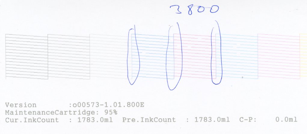

|    Сообщение #1 Отправлено 31 мая 2013 - 12:29   mr_47
Вот скан дюз
Прикрепленное изображение: img610.jpg
На печати проблем не замечаю, но такая кривизна теста настораживает.
Подскажите, в чем может проявиться проблема, и как избавиться от этого?
|    Сообщение #2 Отправлено 31 мая 2013 - 19:52   Spudik
Ничерта не вижу по вашей картинке. Смею предположить кривоструй от использования фиговых чернил, снизу на голову что то налипло или же просто в голове что то забилось. Частая проблема на Р200, р300. Лечится зарядкой в картриджи промывочной жидкости и прогоном разноцветных листов эдак штук 100500...
Можно попробовать бутер. Но если особо не беспокоит можно не обращать внимания, лишь бы дюзы не пропадали. По опыту скажу что кривизна со временем не пропадет. По крайней мере у меня из десятка подобной фигни ни один не ожил сам.
Моя техника! Основные (те которые будут очень долго со мной) RX590, два RX500, два R800, T50, с42. HP Laserjet 1100
Дополнительные (те которые могут быть проданы/заменены) TX109, R240
|    Сообщение #3 Отправлено 31 мая 2013 - 20:12   ЮХа
Просмотр сообщенияSpudik сказал:
Тама стопудовые пропуски. Может и кривизна.
Пес с ней.
Не юзайте бодягу и всё будет окейно!

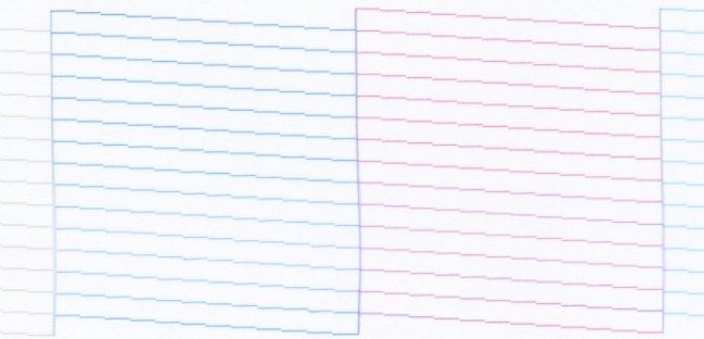

|    Сообщение #4 Отправлено 03 июня 2013 - 11:22   mr_47
Пропуски после прочистки уходят, а кривизна по-прежнему остается.
Если появляются пропуски - на печати заметно полошение, с кривизной пока непонятно чего ждать.
Вот крупный скан проблемных участков:
Прикрепленное изображение: Clipboard01.jpg
|    Сообщение #5 Отправлено 03 июня 2013 - 14:55   pepsiman
Вам бы тест режимов печати сделать, проблема кривоструя сразу видна
|    Сообщение #6 Отправлено 03 июня 2013 - 17:22   Nikolai67
И на тесте дюз видна косина.
