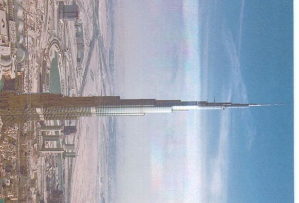

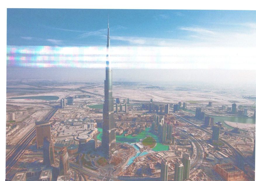

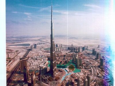

День добрый вечер.
сабж, на формате А4 делает плохо пропечатанную полосу в левой части листа, шириной прибл 20 мм, если печатать фотку, то столько же не до печатывает... линейка чистая, но все-равно протертая, круглый енкодер чистый, но протерт тоже, датчики прочищены... есть одно НО на плате в районе шлейфа датчика диска енкодера, есть следы попадания чернил, пропитан текстолит и элементы с обратной стороны были в чернилах, протер, пожарил чуть феном ... нулевой результ.
кто, что подскажет ?
TX106 - полоса

Почему-то у меня не согласовывается смысл текста с фото.
По предоставленной информации можно сказать так: Или не левую часть листа недопечатывает, или энкодерная лента грязная.

Полоса по средине листа тоже программная ошибка? И как датчик связать с той же полосой?

да, тут я оплошал, фотка не допечаталась , и как рас на те же 20 мм....совпадение, может на отмену печати нажал.
Впринципе тут может быть и программная ошибка.
у клиента и у меня разные ОС и разные версии дров, XP и 7 и диск и сайт.
вот ещё интересная тенденция, полоса то увеличивается на 5 мм то уменьшается, когда увеличивается, то становится не просто не пропечатанная, а отчётливо видны "квадтратные цветные пиксели" - никаких действий с аппаратом не предпринимал
