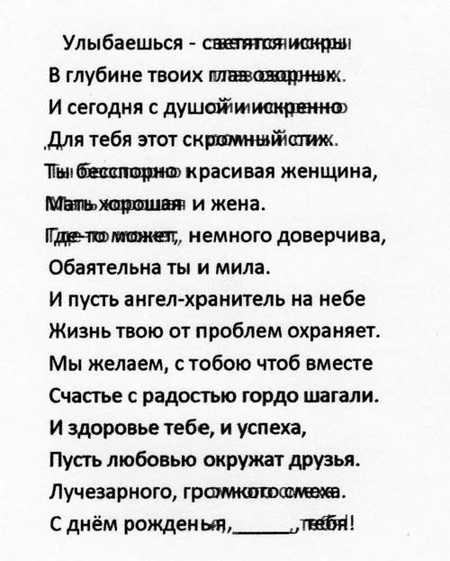

При печати накладывается текст. Стоит СНПЧ. Шлейф не мешает.
Прикрепленное изображение: img101.jpg
Пытался откалибровать. Менял плату управления.
По всей вероятности проблема в механизме подачи бумаги, но осмотр ни чего не дал.

Направление печати по длинной стороне листа? Если да дело не в подаче листа, иначе наложение было бы в другую сторону. Похоже что все таки каретке что-то мешает. Попробуйте попечатать без шлейфа, осмотрите низ каретки не задевает ли за что, проверьте линейку позиционирования каретки на предмет загрязнения. Тест дюз нормальный?
