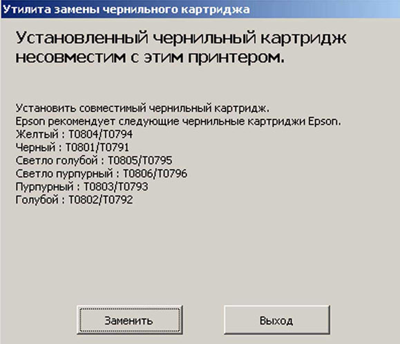

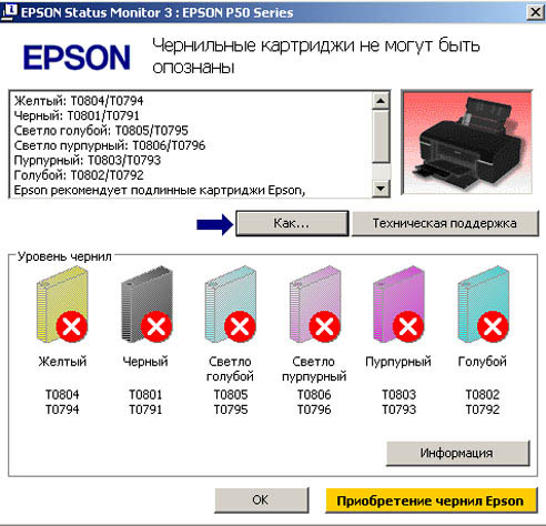

Беда приходит неожиданно. Практически новый (1 год с небольшим пробегом) печатал идеально. При замене (нажатии кнопки сброса) картриджей не происходит прокачка чернил, а выдаётся это сообщение.
В чём может быть причина? СНПЧ картриджная, работала без проблем.
  • Прикрепленное изображение: Clip_73.jpg

Всё произошло мгновенно, ещё 10 минут назад печатал, кончились чернила в картридже (голубом), обнулил, а прокачки чернил не последовало а вместо этого на всех картриджах кресты и в дальнейшем надпись что выше, и всё - кердык. Вынимание и протирка площадок ни к чему не приводит, да и они девственно чистые. :mellow: Сейчас съезжу привезу оригиналы, что были в комплекте, проверю...

К сожалению все ухищрения, что советовали, не помогли, похоже СНПЧ пришёл конец. Еду в магазин за новым, а на экране всё по прежнему
  • Прикрепленное изображение: Clip_58.jpg
