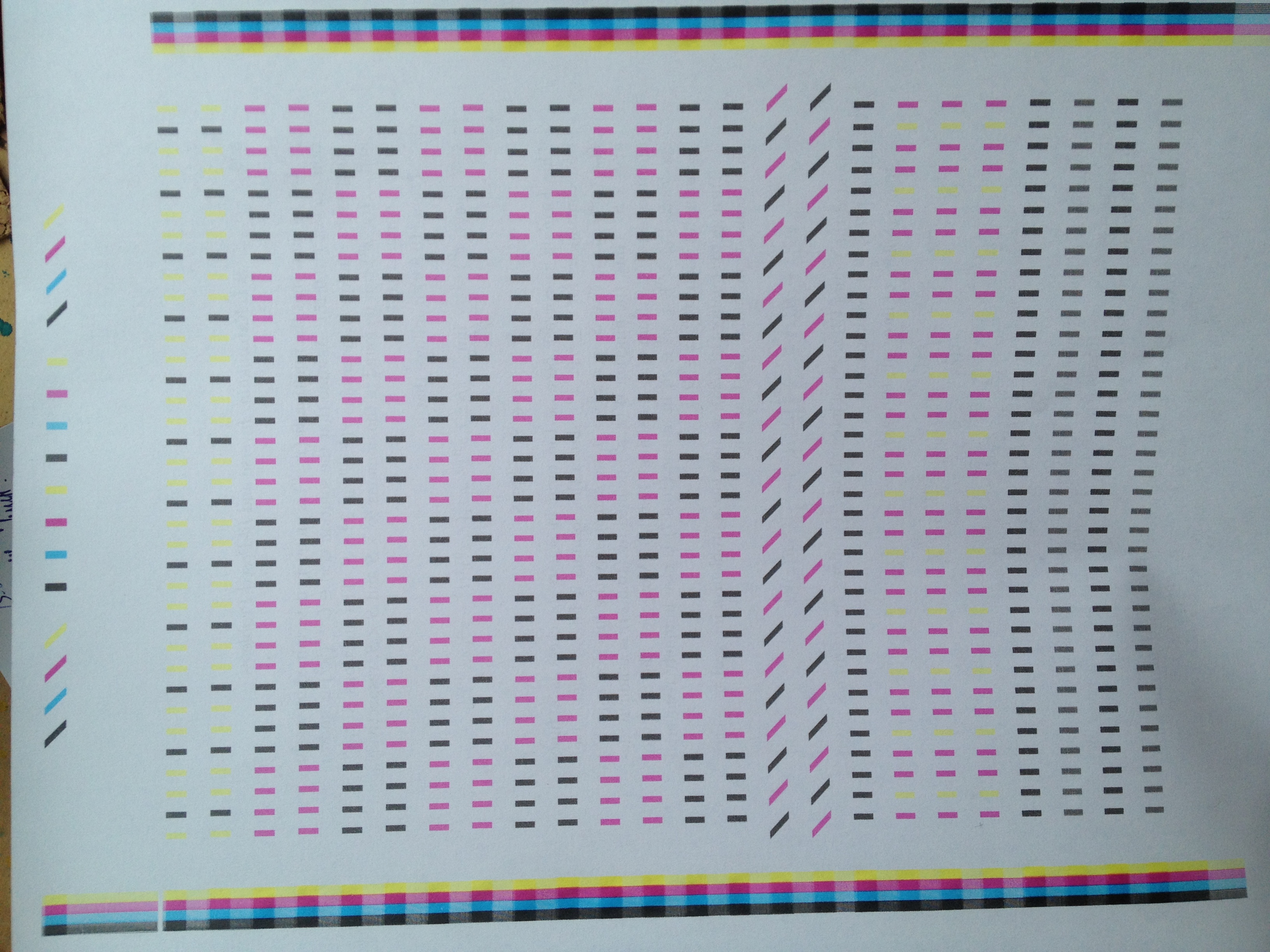

После каждого выполненного задания, принтер печатает интересную, но совсем не нужную страницу. Похожую на ту, которая печатается при диагностике. Название у этой страницы нет. Как настроить принтер так, чтобы она не выходила на печать? Очень замедляет работу принтера, он раздумывает по 5-7 минут перед тем как выполнить следующее задание, ну и расход чернил...
Вот изображение страницы, которую печатает принтер http://prntscr.com/172luz

У вас (точнее у вашего принтера) не все в порядке с головой. Видите, что сверху символы не пропечатаны? Если принтер печатает вот так, и не может настроиться, то он и будет выдавать тестовую страницу всегда.

У меня такая же проблема. Головы размочены, в них залиты разбавленные чернила (т.к. других нет пока), распечатка прилагается. Основная тема здесь

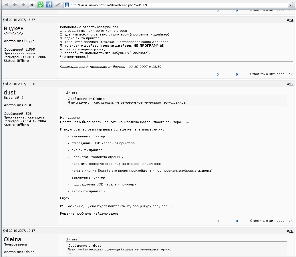

Как я понял, эта хрень называется страница выравнивания.
Вроде-как она сам её сканирует (у него на голове сканер стоит??)
Если у вас МФУ, то эту страницу нужно положить на сканер и нажать кнопку "сканировать", после чего эта хрень засохнет.
Решение здесь http://www.russian.f...ead.php?t=41009

Да, можно. Синий глаз снимается, он справа на каретке. Это действительно сканер. Когда распечатывается страница выравнивания, принтер вторым проходом головы сканирует только что напечатанную строку.
В моём случае траблы были из-за тупейшего HP софта "центр решений". Когда снёс к чёрту эту хреновину, всё прошло.
