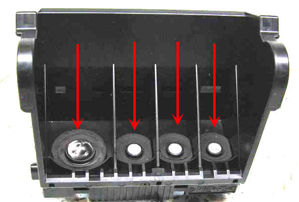

Диаметр секции на которую надевается чернильница или капсула СНПЧ примерно 5 мм (на чёрном пигменте в два раза диаметр больше). На самом картридже отверстие через которое поступает чернило, в головку через эту секцию, также довольно большого диаметра. Зато в капсуле СНПЧ имеется уплотнитель, благодаря которому капсула плотно держится на секции. В этом уплотнителе отверстие около 3 мм. Возможно в этом и проблема.
Хотя головка и прочистилась, но возможно впитываемость чернил доступна по бокам секции. При использовании картриджа чернила впитываются через всю секцию, т.е., если впитываемость возможно по краям секции, чернила всё равно впитывается.
Если вместо картриджа на секцию надета капсула СНПЧ, то на боковые части секции надет уплотнитель и доступно лишь отверстие около 3 мм по центру. Если в центре картридж забит, получается жёлтый не будет печатать.
Что бы было немного понятно приведу картинки. Прошу не придираться к ним, они лишь использованы для того, что бы было моё предположение по не печатыванию жёлтого цвета.
Для подтверждения моей теории остаётся поменять местами капсулу жёлтого цвета, на капсулу допустим красного. Если красные дюзы будут печатать жёлтым, а жёлтые дюзы и далее не будут печатать, теория подтвердится.
Есть одно предположение, больше ничего не приходит на ум:

Кстати, сегодня проверил свою теорию. Жёлтую капсулу что не печатала, установил на "заборное отверстие ПГ" цвета "magenta", капсулу с пурпуровыми чернилами подключил к "заборному отверстию ПГ" цвета "yellow". Сделал пару прочисток и распечатал картинку в красных цветах. Картинка распечаталась жёлтым цветом, по капилляру наблюдалось долгожданное движение чернил. Тот цвет, который был на жёлтом цвете, не работал так же, как и в первый раз, движения чернил по капилляру не наблюдалось. Получается СНПЧ исправное и вся загвоздка в забитом жёлтом цвете.

Здесь для сравнения диаметр отверстия в чернильнице и в уплотнителе капсулы. Идея сделать это отверстие по возможности больше.
