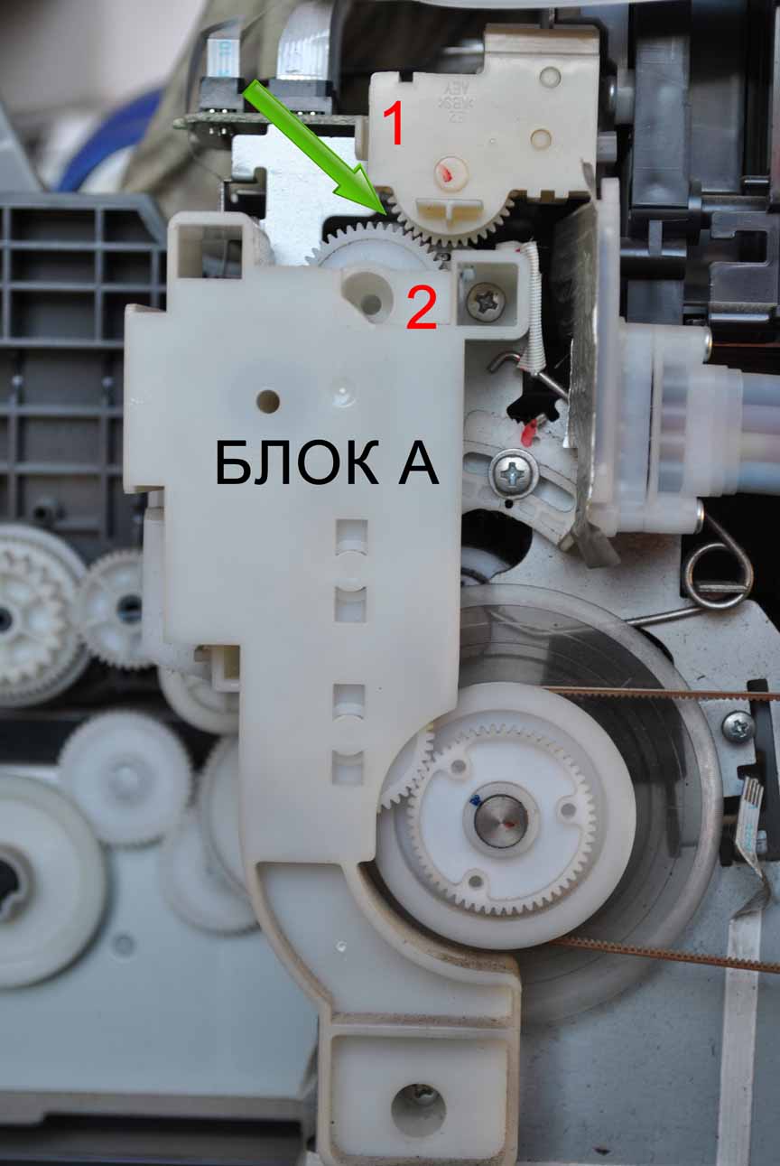

Добрый день. Имеется Epson B300, пробег 120000 А4 в черновом режиме. Из проблем которые были - выпадал в общую ошибку (оптичесике датчики загадились), залило контакты на чипе памперса. После мелкого ремонта работал как часы, до моменты пока опять не выпал в общую ощибку. Танцы с бубном результата не дали - как показала практики подклинивал узел парковки. Тестовая печать - чистый лист. Думал померли транзитосры на мат. плате, но т.к от паяльника далек, с донора Epson B300 с убитой механически ПГ, заменил мат плату - результат тот же. При запуске первичной прочистки в сервисной программе - часть дюз есть. Снял тракт подачи чернил, окуратно промыл демпферы от чернила, промыл весь тракт. Результат - чистый лист. Усиленная прокачка тоже не помогает. Посмпа чувствуется как качает, но качает только воздух. По трубкам даже при усиленной прокачке чернила не текую. Кто что посоветует. Заменить узел прокачки? Менять демперы?

ПОСМОТРИТЕ на шестерни указанные стрелкой, если не сцепляются, прокачки чернил не будет

Добрый день. Шестерни на месте. Все крутит тип-топ. Дальше результат 0.

такая же проблема-проверил,шестеренки не сцепляются,если чуть надавить сверху пальцем-цепляются.
все крепления на месте,все прикручено,выработки на шестеренках невидно,в чем может быть дело?
