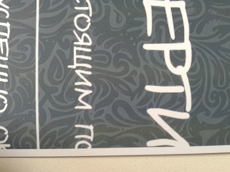

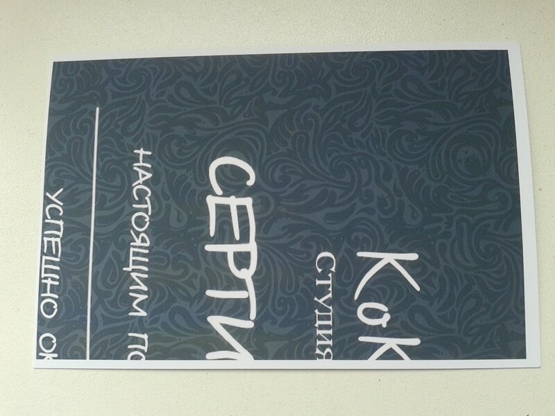

Фотография оттиска
Вот если поближе
Полосы

Плохо видно, но то, что увидел похоже на проплешину. Где-то есть тема по проплешинам.

спасибо, но кажись всё решил уже проблему.
насколько понял, тут одна из двух проблем была. Неправильно установил давление мариотты.
И могла пропускать затычка на картридже (порвался когда вытаскивал)
в итоге, убрал затычки на самих банках, по сути получилось вместо мариоттов, баночная снпч
и сменил затычки на картриджах.
И вроде работает
