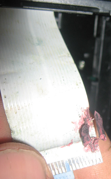

Я, так понимаю, тему буду закрывать- проблема в контактах. Починил недавно свой принтер R290,с точно таким жа траблом. Головка доходила до середины и останавливалась, как бы находу.
Дело в том, что я часто разбирал его, тоесть снимал саму головку для промывок.Издевался конкретно, надо сказать. Печатал нормально после того, но после застоя я очередной раз решил её снять...Короче. Шлейф подходящий к ПГ,рядом с разъемом был порван. Две дорожки скраю имели разрыв. Я подпаял немного- и всё заработало.Вот в чём проблема.Красный лак нанёс для изоляции.Прикрепленное изображение: IMG_3175.jpg
