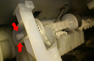

Заснял видео, как принтер хватает бумагу (5 секунд).ъ
Вот картинка с кадра:
Кстати, небольшая особенность: первый лист с распечатки берёт практически всегда лишь один.

Проблему решил! Точно угадали ситуацию, только у меня иногда ролик прокручивался только в одну сторону, а иногда - в любую сторону. Поэтому я вначале и написал, что крутится лишь в одну сторону, и лишь потом заметил, что так не всегда.

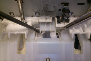

Разобрал до нижнего прижимного ролика! С час наверное у меня ушло времени, чтобы понять, как его снять не разбирая весь принтер. Опишу процесс:
1. Снимаем корпус с подставками под бумагу, снимаем толкатель бумаги.
2. Снимаем датчик бумаги
3. Откручиваем болт крепления датчика бумаги с обратной стороны, снимаем пластмассовое крепления датчика бумаги совсем.
4. Вытаскиваем основную ось податчика бумаги, зажав в левой части с двух сторон. При вытаскивании будут мешаться другие элементы механики (фиксатор каретки, возвращатель бумаги) - их надо аккуратно отодвинуть и потихоньку вынуть ось податчика.

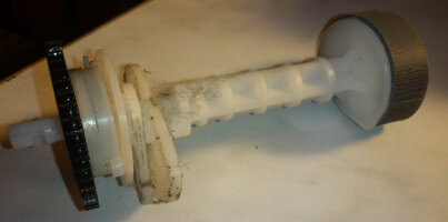

5. Вытаскиваем нижний малый ролик, задерживающий листы бумаги. Для этого его придётся подопустить (он на пружинке), и тогда выковырять.
6. Разобрав ролик видим, что сломалась пружина! Оставшийся кусок снимаем, зачищаем, смазываем, загибаем конец пружины, ставим обратно.
7. Собираем всё в обратном порядке.
