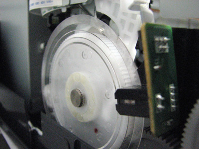

|    Сообщение #4 Отправлено 24 мая 2013 - 19:00   glazique
Диск - чистенький...
Лично я не калибровал. Подзапутался в донорах если честно, результаты калибровки - они ж софтово где то хранятся в драйвере? Башка их с собой не запоминает при перестановке?
  • Прикрепленное изображение: IMG_2080+.jpg
|    Сообщение #5 Отправлено 24 мая 2013 - 19:03   ugrinov_ss
glazique, раз пошла такая пьянка.... тогда повествование продолжите что на что меняли, у кого брали, кому отдали :-) Лично мне ни разу не приходилось делать калибровку при смене ПГ. Делал ее только тогда, когда энкодерную ленту менял. Попробуйте откалибровать, но для успешного выполнения нужно 100%-е наличие дюз.
