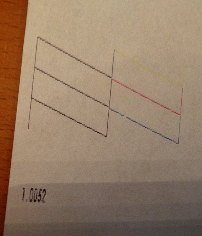

Решил заняться сублимацией, купил L100 и чернила InkTEK DTI.
Ввел коды , принтер прокачался.

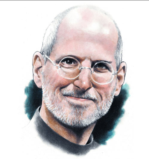

Пускаю на печать (Photoshop CS6 Mac), и вижу полоски, такое ощущение что проблемы с красными чернилами.

Не одна, несколько дюз отсутствует и этого достаточно для полошения.
Теперь бы узнать после чего они пропали. Если после замятой бумаги и прошло достаточно много времени, то шансов вылечить 0, если из за чернил, то будет проще.

Замятой бумаги не было ни разу, самая первая печать которую сделал принтер - это тот лист что я сфотогравировал.
Чернила заливал в новый принтер.
Усиленная прочистка головки помогла :)
Спасибо, фразой "прочистка дюз" навели на нужное русло.

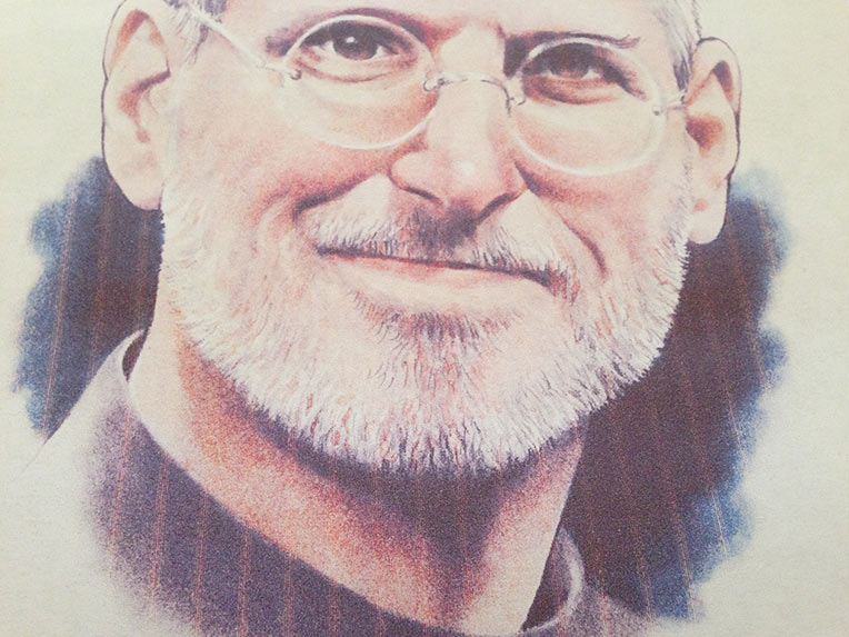

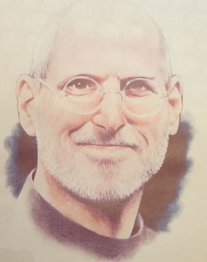

И все-таки что-то не то с карсным цветом, какая-то картинка "блеклая"
Вот как печатаю:
Вот как печатаю:

все оказалось проще: картинка была растянута черезмерно.
в оригинальном размере получилась четко.
