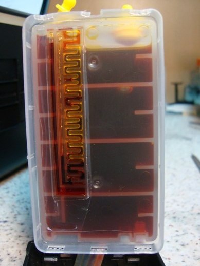

|    Сообщение #18 Отправлено 25 мая 2013 - 05:02   SCORPIC
чтобы на такие модели ставили системы
Ставил уже. По идее там не Мариотты надо ставить, а банки. Зигмас работает в этом направлении. Крышку у картриджей все равно придется срывать и вклеивать прозрачное стекло, чтобы мониторить все происходящее. Если не углядеть там вот такое в отсеках может происходить - :unknw: А должно вот так - :biggrin:

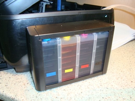

|    Сообщение #20 Отправлено 25 мая 2013 - 12:26   Anbel
Думаю, в таких картриджах проблематично обеспечить воздушную пробку.
при установке СНПЧ она сама образуется или типа того....разрежение, сие мне не известно не исследовал.
Лёша мне тут давече Роман Мотрук говорил про ультрадоноры, обещал выслать, но шось не сложилось а так бы потестил, так вот их можно ставить даже на НР 122 и 121 картриджи, а на кеноны и подавно. Доноры типа таких
